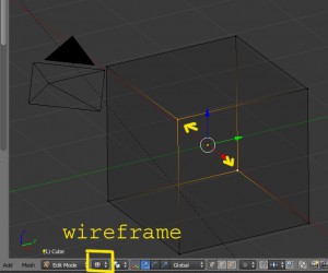

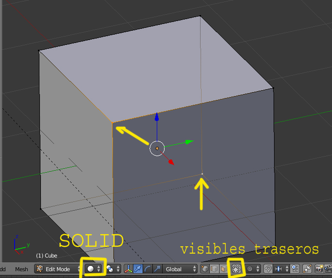

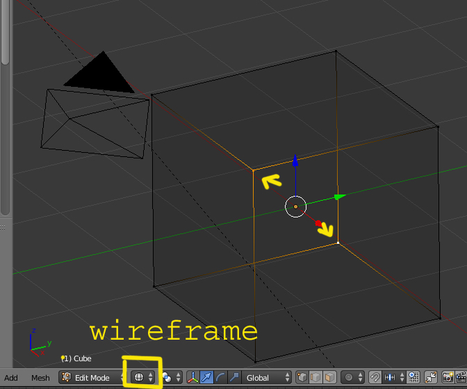

Hay dos formas de seleccionar los vértices de una cara mas los ocultos que haya detrás.
La primera es estar en Modo Alambre o en inglés WIREFRAME
Y la segunda es estando en Modo Sólido SOLID pero activando una transparencia que tiene y que hará que selecciones todos los vértices que estén por detrás de la selección.
