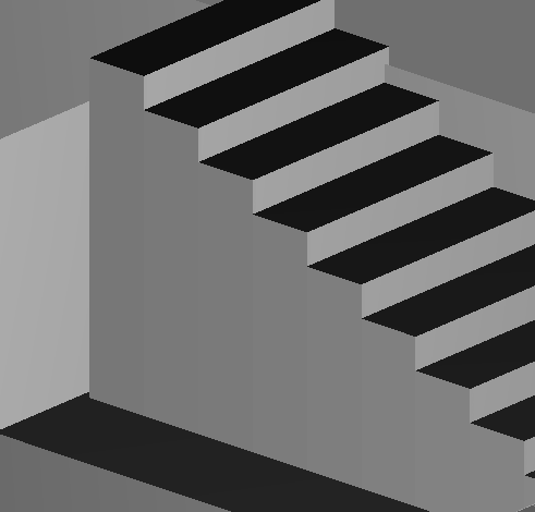

Quería saber si es posible de alguna manera de ocultar esas aristas que se ven en la superficie plana de este objeto:

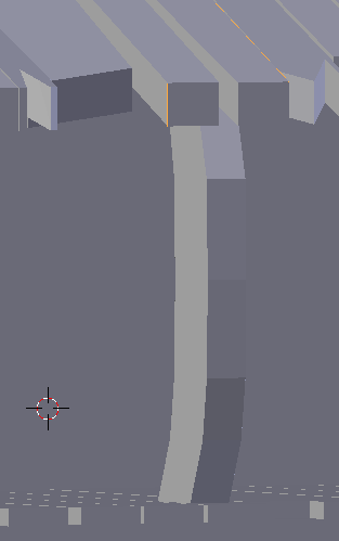

En este caso lo podría arreglar eliminando las aristas y creando una única cara supongo, pero ya me surgió la misma duda hace tiempo con este otro objeto:
(7.63 KiB) No descargado aún
Aplicar Smooth a la cara no me gusta del todo, al menos en el caso de la segunda imágen. Era para ver si se os ocurre alguna otra solución.

No pillo muy bien lo que buscas, pero si lo que que quieres es redonderar las aristas, tienes la opción de ponerles BEVEL ya bien sea a través del atajo de teclado Ctrl+B y mover ratón o bien colocando un Modificador de tipo BEVEL que tiene varias opciones.
http://wiki.blender.org/index.php/Doc:E ... ding/Bevel
https://www.blender.org/manual/modifier ... bevel.html
