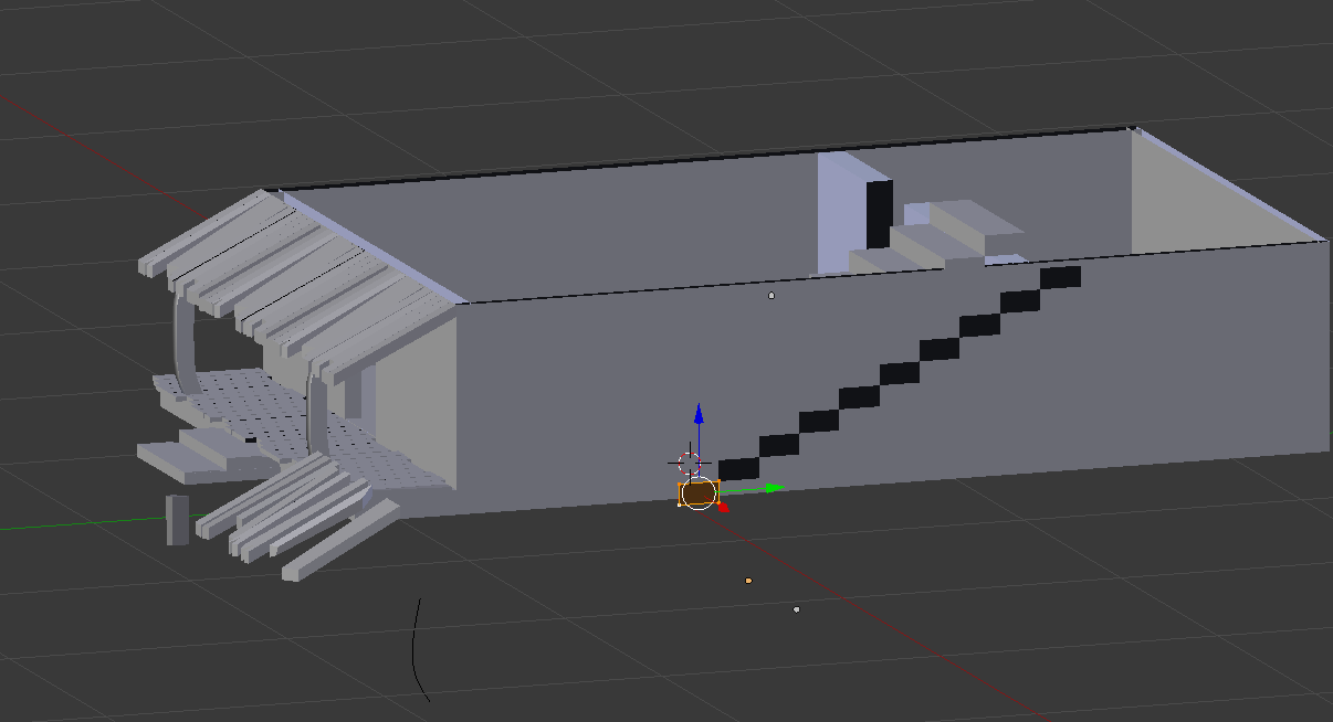

Hola gente, a ver si me podéis echar un cable:
Resulta que estoy haciendo una escalera sencilla, decidí hacerla con el modificador de array. hasta ahí bien, pero quiero hacer también que se rellene hacia abajo, es decir que esto:

El problema es que no se puede editar los vértices de las repeticiones y no podría estirar hacia abajo.
La pregunta es: ¿Hay algún modo de que quede el objeto como si no fuera un array para así poder editarlo todo?

En cuanto a lo de modificar el Array despues de tener ya el modelo terminado...
Solo vas a l Modificador y presionas la tecla APPLY y aplicará ese modificador.
Una vez lo presiones, desaparecerá el modificador y ya podrás mover vértices a tu gusto.
