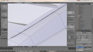

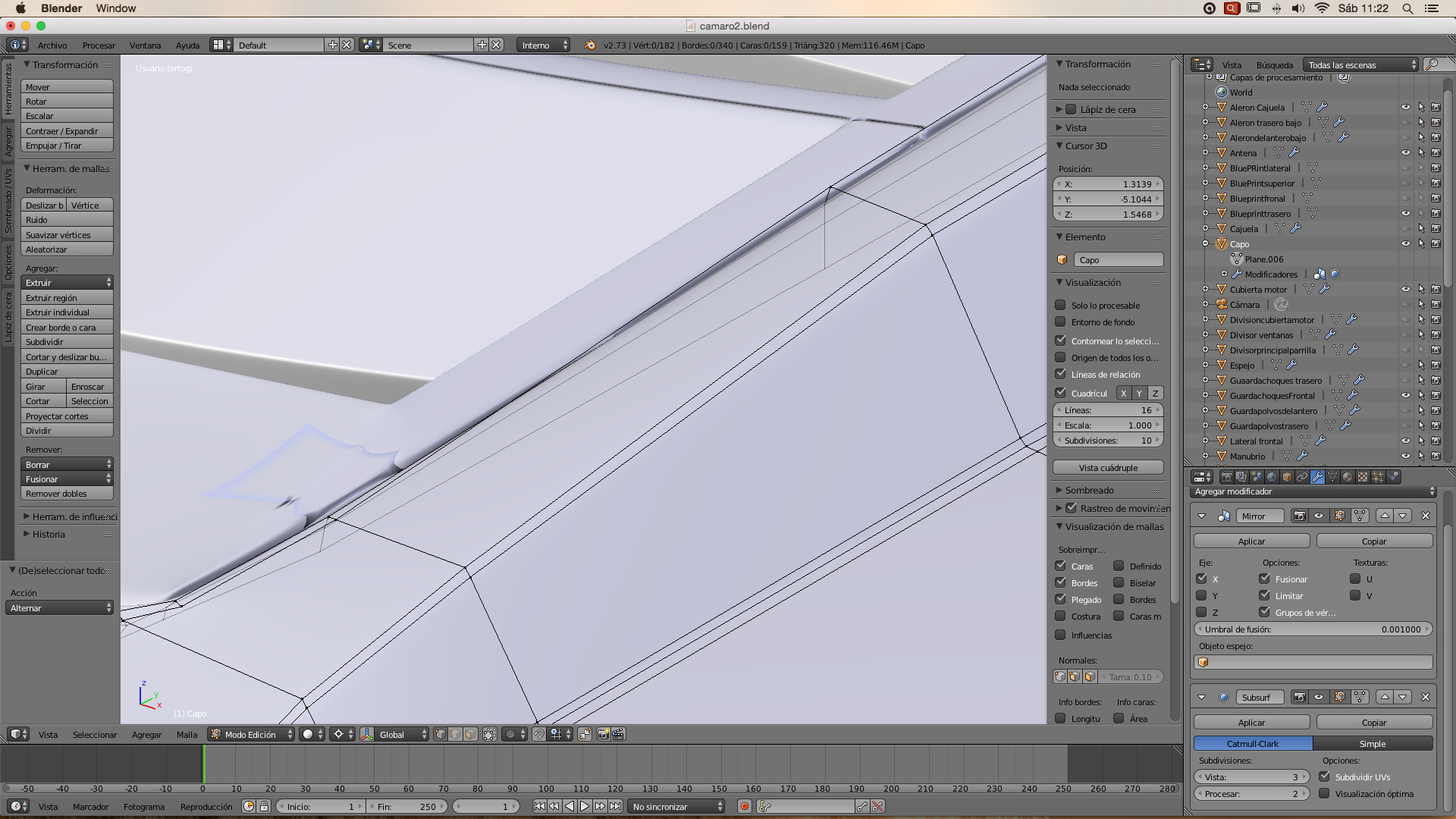

Soy nuevo en blender estoy aprendiendo el modelado, y todo bien hasta que abrí el archivo y me presenta unos huecos en la malla, adjunto imágenes para ver si alguien me puede ayudar a resolver el problema
Muchas gracias

O son vértices repetido o caras internas.
Prueba primero a seleccionar todos los vértices y CTRL+N para recalcular normales.
Si no es eso, "oculta" la cara cercana al problema con letra H (Alt+H para volverla a hacer aparecer) y mira si tienes alguna cara interna... y la borras.
