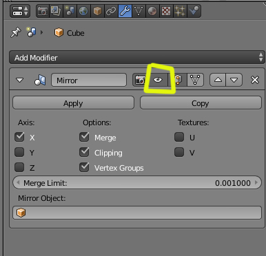

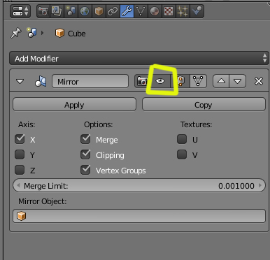

En la segunda pregunta, es que tienes una cara interna.
Los modelos tienen que estar huecos por dentro, como en tu caso parece ser que tienes una cara interna, es lo que hace que quede de esa forma.
Haz una cosa...
Ves a modificadores (Modifiers) y el que tienes de MIRROR lo desactivas pinchando en el ojito que tiene y mira el modelo.
Verás que hay una cara que está en el medio y que deberás borrar.
Vuelves a activar el ojo y a ver si te se ha arreglado.
Haz una cosa...
