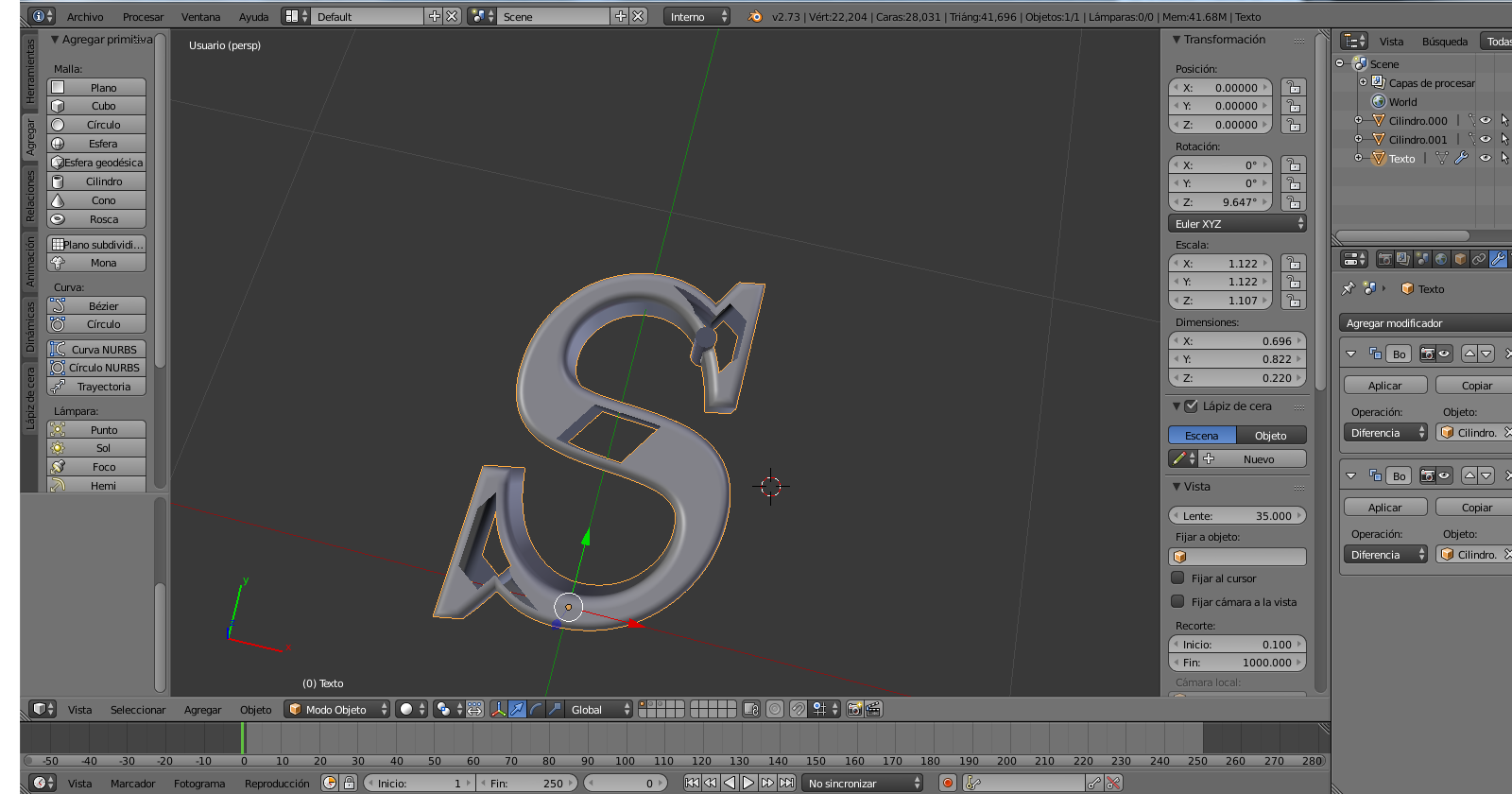

Hola a todos, estoy aprendiendo blender, normalmente he usado programas de tipo CAD, pero quiero saber modelar muchos mas cosas jejeje.
Me he encontrado con un problema, no se el por que es ya que llevo poco con el, siguiendo algunos videotutoriales, y he estado buscando un poco por la red,pero no me he encontrado nada como lo que me pasa.
Tengo 2 letras, las cuales tengo que unir, y hacer 2 agujeros. Las tengo unidas, pero a la hora de hacer los agujeros empieza lo extraño, pensé que seria hacer una operación booleana y ya esta.. pero al hacerla, me deja trozo de las letras unidas huecos o rotos. He conseguido hacer uno de los dos, pero después de mil intentos y sin saber por que ( quiero aprender no hacerlo y no enterarme )
A si que si alguien puede ayudarme se lo agradezco. Un saludo

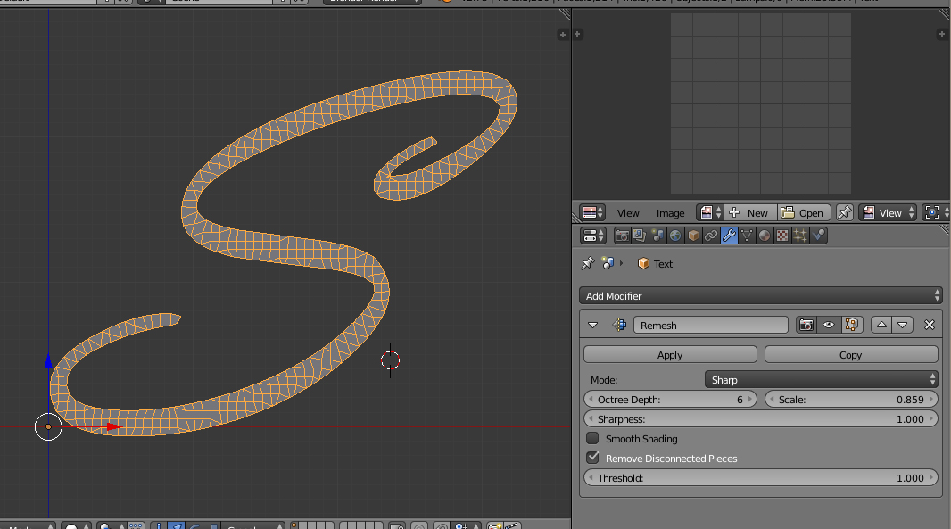

No se si hay otra manera... pero te digo como lo haría yo.
Lo primero, las letras individualmente, o sea una primero y luego la otra.
Cuando conviertes una letra tipo TEXT a malla, te genera una malla desastrosa, por lo que yo te recomiendo que primero a esa letra le pongas un MODIFICADOR > REMESH.
Jugando con los valores, puedes conseguir una malla cuadriculada bastante limpia, y ya el poner una BOOLEANA será pan comido....
Creo que en la imagen se ve el detalle.

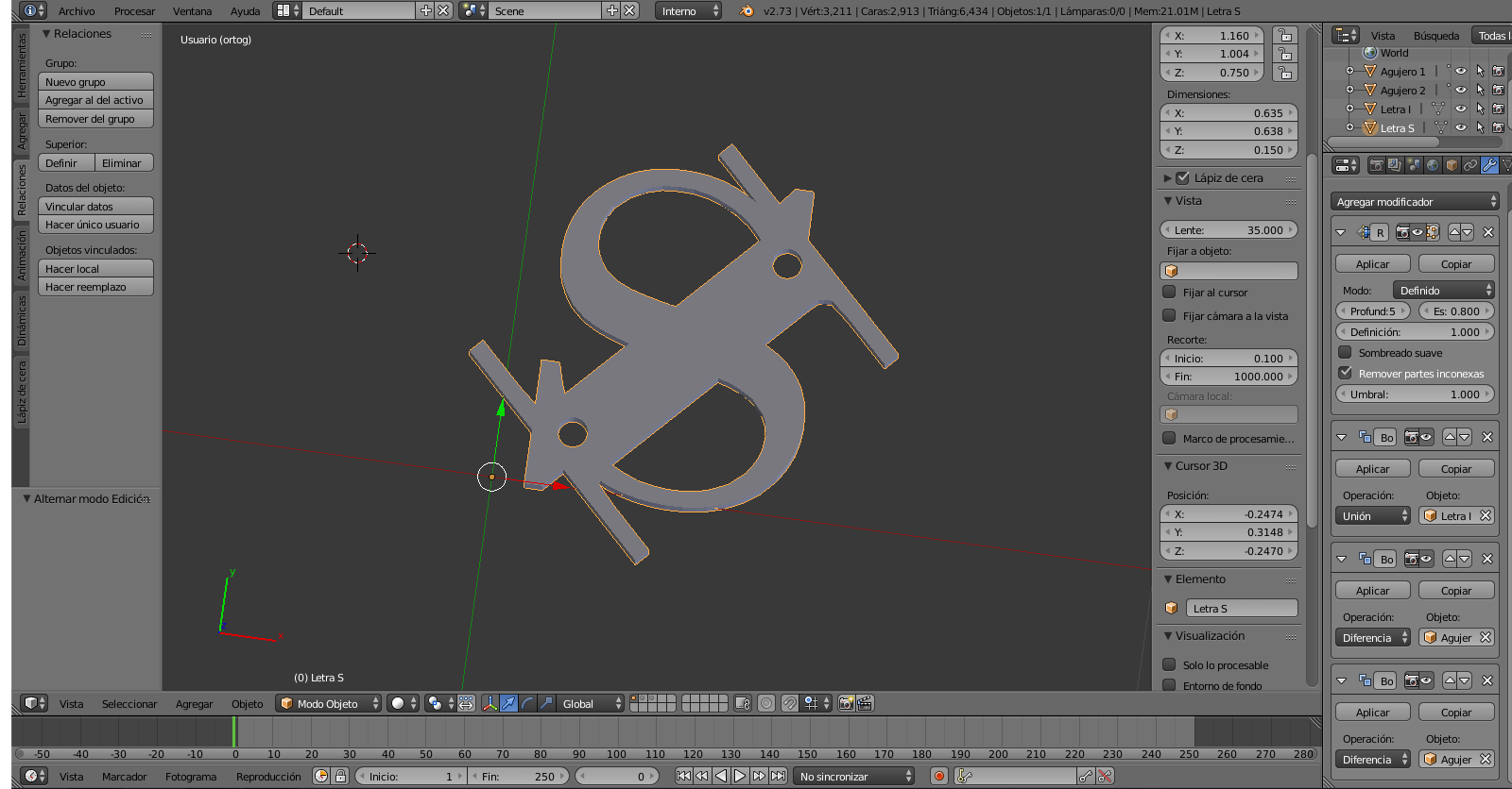

Muchas gracias por toda la ayuda, se que no esta del todo bien, pero al menos he conseguido hacerlo, ahora a ver si puedo mejorarlo.
