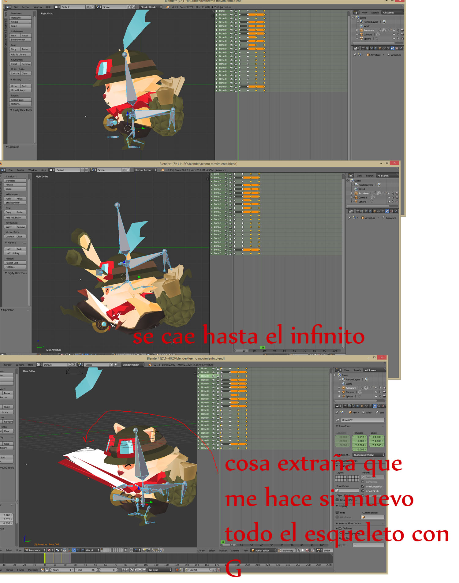

Soy bastante nuevo en Blender, empece hace 3 semanas y voy siguiendo videotutoriales.
Mas o menos las cosas van saliendo, el tema es que me he animado hacer mi propio personaje y animarlo.
Pues bien, el personaje me ha quedado genial y le metido un esqueleto mas o menos acorde para lo que lo quiero.
El problema viene al animar, que cuando lo hago y le doy ALT+A para ver el resultado, el muñeco se me cae por el escenario, os dejo imágenes para que veáis a que me refiero.
También me hace cosas extrañas al mover todo el esqueleto con G.
El teoria el esqueleto esta bien juntado con el cuerpo...pero estoy desesperado y no logro ver porque me hace esto.

Si se te cae.. puede ser que le tangas puesto algo de físicas, como tela, o softbody.
Ves a los modificadores y sy tienes alguno de tipo Cloth o Softbody los borras.
Y si quieres, puedes subirlo, a pasteall.
Se carga.. esperas un momento y copias la nueva dirección que sale en la barra de direcciones y la pegas aquí.

Soliman eres el puto amo! Tenia tela puesta de modificador, la he quitado y ya va! eres el mejor!
