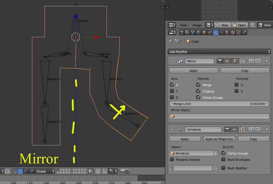

Cuando dices MIrror entiendo que te refieres a que tienes un modificador de tipo MIRROR.
Si es así, el orden del modificador influye, por lo que al emparentar la armature al cuerpo, en el orden de los modificadores, primero debe de estar el MIRROR y en segundo lugar el ARMATURE
Re: Efecto Mirror y esqueleto
En último caso, y si quieres hacerlo manualmente, te tocaría APLICAR el modificador Mirror para tener el cuerpo entero.

Bueno.. los huesos se nombran con una extension diferente a cada lado para distinguir la derecha (R) de la izquierda (L)
Si haces el emparentamiento del cuerpo con la armature (CTRL+P con los dos seleccionados) y como te he comentado antes, el orden de los modificadores es PRIMERO Mirror y segundo ARMATURE, los vértices quedan bien emparentados a sus respectibos huesos, por lo que al mover el hueso derecho, solo se moverá la esa parte derecha y viceversa.
