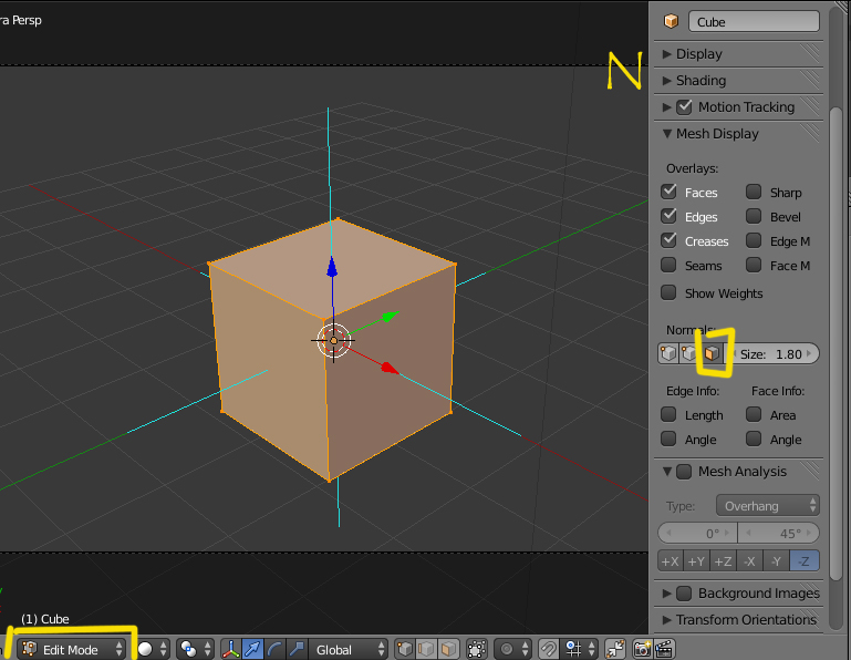

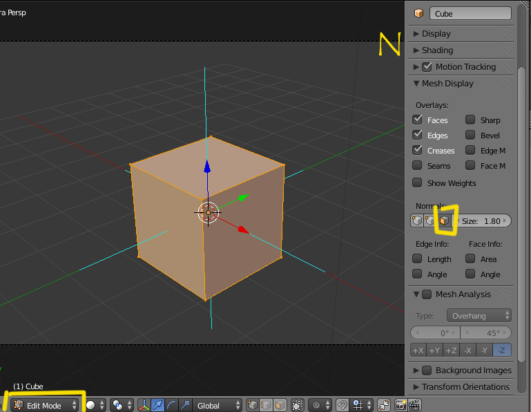

Pues supongo por que estarán mal los modelos.
Creo que el problema pueden ser la normales de esos modelos.
Para saber si las normales están bien, mira en el panel de la derecha marcando la casilla de caras estando en edit mode.
Si es un problema de normales se arregla haciendo antes un CTRL+N (recalcular normales)
Si es un problema de caras interna, primero hay que borrar esas caras. y despues hacer el Ctrl+N
