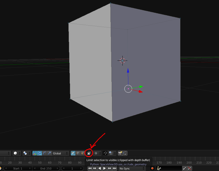

Ya sé que es algo que parece muy obvio pero no he conseguido seleccionar los vértices que quedan ocultos a la vista desde donde se trabaja una figura.

Perdona pero creo que no me he explicado con claridad. se trata de seleccionar esos vértices. Sería como atravesar el objeto con la herramienta de selección.

Simplemente desactivando el limite de la selección a lo visible. Saludos.
