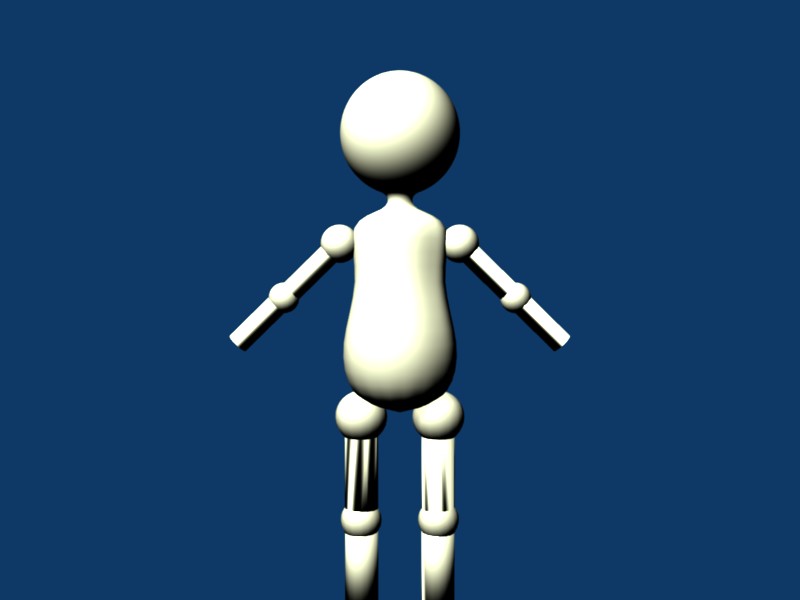

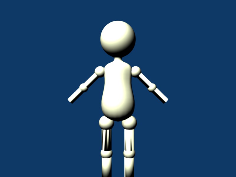

Hola de nuevo, estoy haciendo un monigote para practicar un poco las animaciones y entener un poco mejor el mecanismo, pero me sucede algo que no se como solucionar.
Me aparecen unas extrañas sombras en el modelo y no se como solucionarlo, adjunto una imagen.

selecciona el objeto, entra a edit mode, selecciona todos los poligonos ke lo componen y oprime CONTROL N
eso es un efecto producido por normales invertidas, al oprimir control N blender recalcula las normales todas hacia afuera.

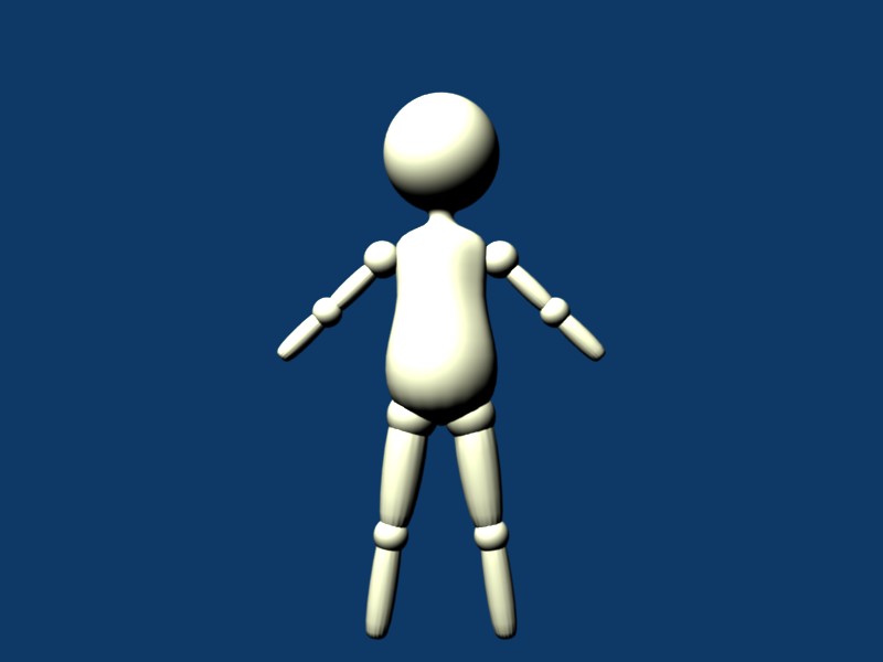

Si, eso pensé que sería, pero no me funcionó.
Lo rehice otra vez y esta vez no me pasó.

entonces posiblemente tendrias objetos duplicados superpuestos y generaban el efecto conocido como \"Z FIGHTING\" en donde el programa no puede determinar que objeto esta mas proximo a la camara....
me alegra lo resolvieras :)
