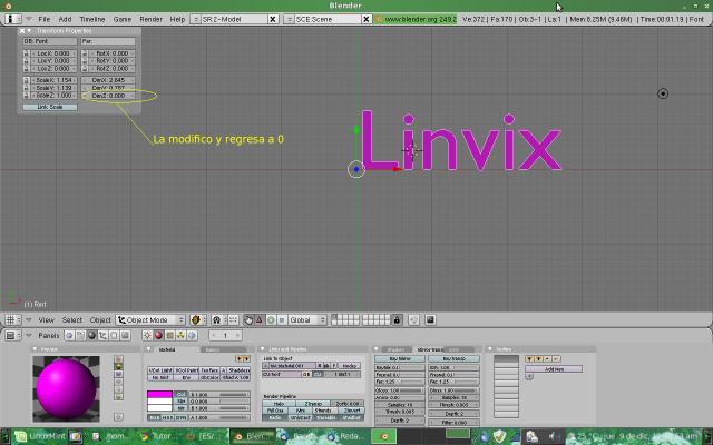

Tengo un problema con la modificación de Dim Z en la caja de [Transform Properties], esto me sucede con los textos. Aclaro que soy absolutamente nuevo en Blender y no he usado programas similares.

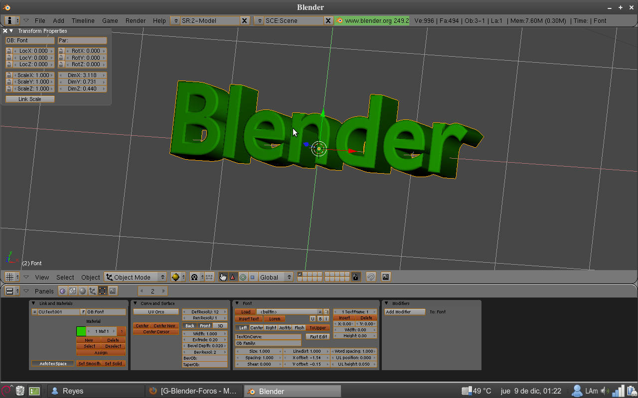

Hola alexcoronell mira resulta que ese parametro puede modificarde desde el panel Editing (presionando F9) y en la parte de Curve and Surface hay una opcion llamada Extrude, si modoficas ese parametro, podras ir modificando desde el panel de transform properties. Es un poco confuso debido a que un objeto tipo text no tiene las mismas propiedades que los demas objetos. te dejo una imagen de referencia, espero te funcione un saludo

Gracias por tu ayuda, pero tengo otro problemita relacionado con el mismo punto, La caja de propiedades me acepta la modificación pero la misma no se aplica en el [objeto-texto].

La extrusión del texto la debes hacer estando en Object Mode.. no en Edit Mode.
