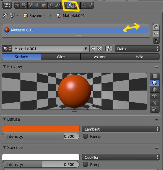

Mensaje por Valarem » Jue Abr 06, 2017 1:21 pm
Imagen
Añado imagen
Re: Problemas con los mapas UV
Mensaje por soliman » Jue Abr 06, 2017 1:42 pm
Ahora mismo, lo que tienes seleccionado es la textura del WORLD ( o sea, están creando una textura para el universo de la escena)
Eso no tiene UV :)
Para poner la textura a un objeto, primero hay que crear un material y luego un textura.
