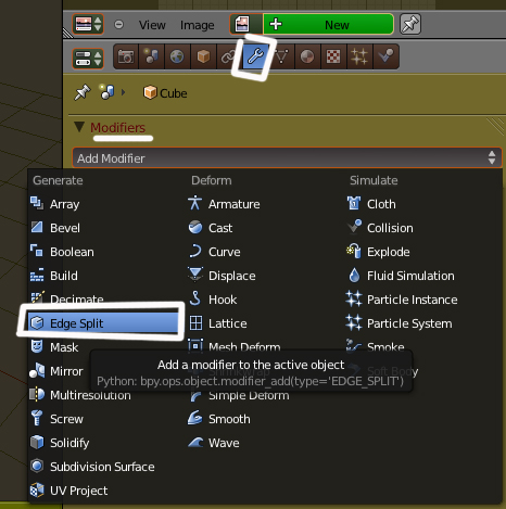

Modelando...
Creas un plano desde vista superior
Te pones en modo edicion (Edit Mode) y borras un vértice
Estando en modo edición, añades un circulo...
lo colocas bien centrado y que coincidan vertices con las esquinas del cuadrado.
Unes los vértices del cuadrado con los del circulo..
(como imagen) (para unir dos vertices se seleccionan y se presiona F)
Borras los vertices que sobran...
Para rellenar la cara, seleccionas todos los vértices y presionas Alt+F
Luego en vista frontal, extrudes (letra E) hasta conseguir la altura..
Hola! gracias por tu ayuda, pero encuentro un problema y es ke el lado circular keda \"irregular\" osea el lado que se supone que es circular queda con los bordes muy rusticos, como hago para que quede el borde mas circular? gracias :)
