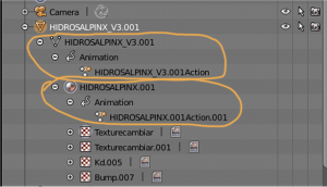

Hola chicos llevo unos días comiéndome la cabeza porque por mucho que importo un modelo animado a Unity el programa no me reconoce la animación. He probado a meter el archivo .blend directamente, a exportarlo en .fbx, .obj....
El problema yo creo que es que las animaciones están incluidas en lo que es la malla y el material en vez de estar en el modelo en sí.
- Detalles animación

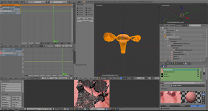

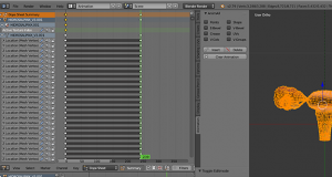

He realizado la animación en Edit Mode y yo creo que eso es lo que me está dando problema.
- Detalles animacion 2
- Detalles animacion 3
- gif
Agradecería mucho cualquier tipo de ayuda. Muchas gracias.

Esa animación que veo, no es una animación por armature.
Sé, que en Unity, se aceptan otro tipo de animaciones de malla como el Shape Key, pero no se muy bien que tipo de animación has exportado. Si es de material la verdad que no se si funciona de esa manera.
