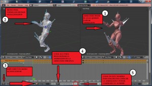

No tengo, pero te adjunto una imagen de blender con dos modelos de Mixamo, si te siguen quedando dudas avisame yo voy a estar atento al foro...

Justamente, en la imagen y en el video de Soliman hacemos eso mismo, usamos la animación de un esqueleto en otro rig igual.Jesel Studios escribió:Osea pero lo que pasa es lo siguiente, tengo 2 rigs, ambas con 2 animaciones diferentes, una ya tiene el Character vinculado y tiene las influencias asignadas con pesos especificos, quiero es pasar la animación del rig que no esta vinculado al character al otro rig que si lo esta, osea exportar las rotaciones de los huesos de un rig a otro, para no tener que hacer la tediosa tarea de asignar las influencias nuevamenteEsteban Gomez escribió:No tengo, pero te adjunto una imagen de blender con dos modelos de Mixamo, si te siguen quedando dudas avisame yo voy a estar atento al foro....
La animación es un registro de la posición y la rotación de los huesos en modo pose, no está relacionada directamente con las influencias o pesos, ya que estos se guardan en los vertex group de la malla y si un hueso encuentra un grupo de vértices con su mismo nombre, ese hueso va a deformar ese grupo de acuerdo a si tiene pesos pintados o no.
Esos pesos se crean automáticamente cuando emparentas el rig con la opcion pesos automáticos, pero a veces es necesario hacer algunos retoques pintando pesos, agregando huesos, utilizando shape keys etc...
Así que, la animación del rig desvinculado como dije antes, tiene un registro de los nombres de cada hueso y su posición, rotación, escala, etc. Si el rig del personaje tiene los mismos nombre de huesos y está construido como tu rig desvinculado, la animación va a funcionar igual...Si son diferentes, y queres agregarle otro rig, puedes guardar tus pesos pintados bloqueando cada vertex group de la malla en properties>data>vertex group. Después al nuevo rig tenes que renombrarle los huesos igual al nombre de cada grupo de vértice que queres que controle y verificar que la construcción y rotaciones del rig sean las que queres en su modo edición,
