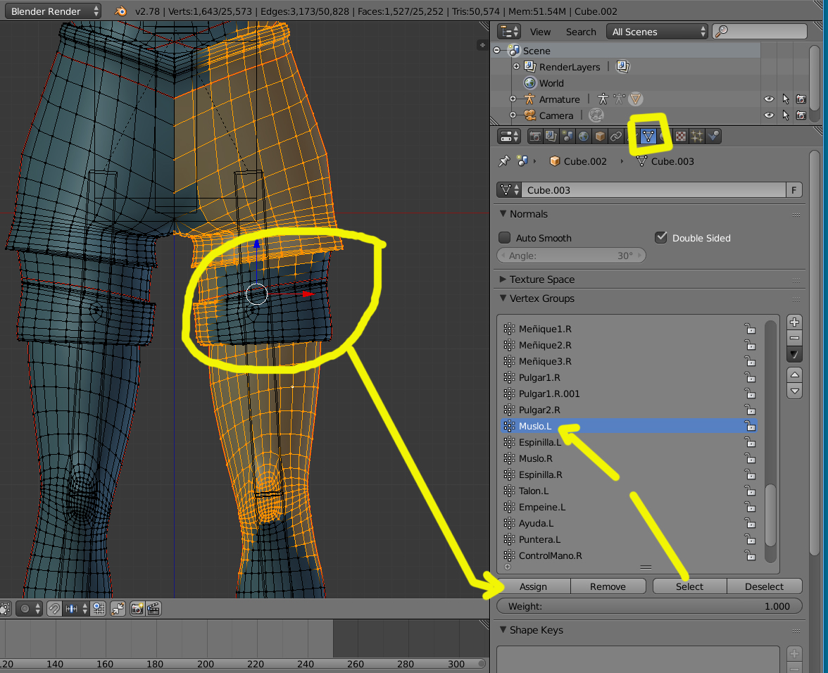

Hay otras como seleccionar el cuerpo, entras en Edit Mode, vas a Vertex Group y miras el hueso de la pierna Muslo.L y si presionas SELECTED, verás los vértices asignados.
Veremos que le faltan todos esos vértices por asignar, entonces lo que se hace es, seleccionar los vértices que faltan y presionar sobre ASSIGN (asignar) y eso te incluirá los vértices en ese hueso.
A veces es mas fácil esta forma y otras es mejor la de pintura. (Va a gustos).

Muchisimas gracias Soliman, de la raya en el pecho no te preocupes la podré arreglar yo, en serio muchiima gracias
