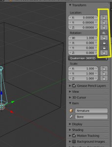

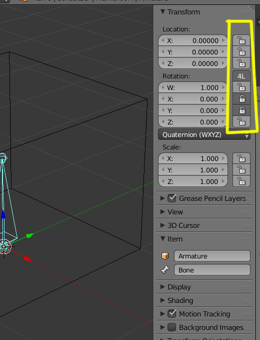

Si el problema es que no puedes mover los huesos en Pose Mode, puede deberse a que tengas algún CANDADO puesto a ese movimiento. Mira en el panel de Properties > Transform a ver si lo tienes activado.
