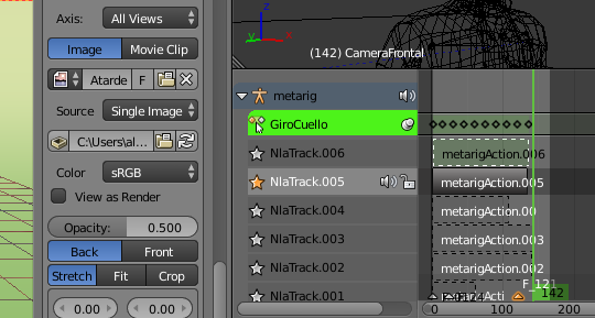

Buenas Tardes tengo inconveniente que me está sacando de casillas. Tengo una seríe de animaciónes para unas animaciónes. Varios menú animaciónes de un esqueleto, en si es un proyecto muy grande.
Pero cuando quería unir algunas animaciónes para crear una cutscene me aparece este PIN, resaltado con verde no lo puedo eliminar, ni mover, así desancle o ancle el pin. Agradezco su colaboración.

Pues la verdad, no tengo ni idea... tal vez es que tiene una animación LINKada de otro archivo y por eso no se puede modificar.

Algo tenía que ver con el Link, tuve que entrar en el OutLiner, en la opcion del metarig me aparecía uno con todas la animaciones y otro unicamente con el archivo que no me permitía trabajar. Debí darle UnLink y posteriormente Delete despues de esto todo funcionó como debería.
