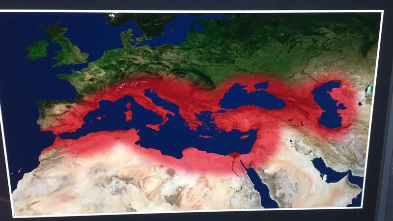

Mi pregunta va relacionada con una animación que quiero realizar en la presentación de un mapa.
Se trata de una "mancha" que tendria que ir creciendo o expandiendose sobre un mapa de europa, en donde se demuestra el crecimiento de un tipo de cultivo por el mediterraneo.
He exportado dos "imagenes como plano" desde Photshop a Blender, una es el propio mapa, y la segunda es una con fondo en Alpha donde sale dicha "mancha".
La cuestión es que me gustaria realizar una animación donde en primer lugar sale el mapa, y a medidad que avanza la animación la mancha se va extendiendo sobre el mapa, como se tratara de la lava de un volcán, o una mancha de vino que va avanzando.
Como podria hacerlo?

Re: Animación en un mapa
Gracias Soliman, no es exactamente lo que busco, seguiré buscando la solución a mi problema, pero la verdad es que con este ando un poco perdido.
De todos modos, estoy viendo material sobre el funcionamiento de las Render Layers, a ver si por ahi puedo hacer una mascara que me tape la manchar, y a medida que avanza la animación ir moviendo la máscara.
Crees que puede funcionar? quizas no es tan espectacular como ver un "fluido" avanzar por el mapa, pero menos es nada.

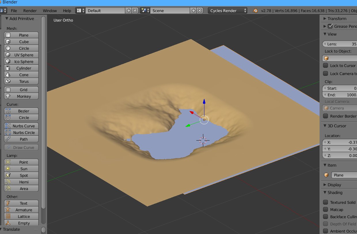

Si fuera un mapa en relive y lo que sube es el nivel del mar, con poner un plano en la parte inferior y luego animarlo.... ya funcionaría. Pero tendría que ser el mapa con relieve.
