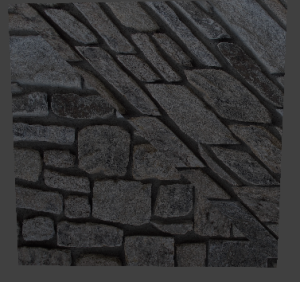

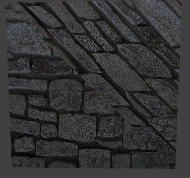

Buenas , tengo un problema , cada vez que añado una foto a un objeto se corta en diagonal , da igual el objeto que sea y la foto que sea. ¿Alguna ayuda?

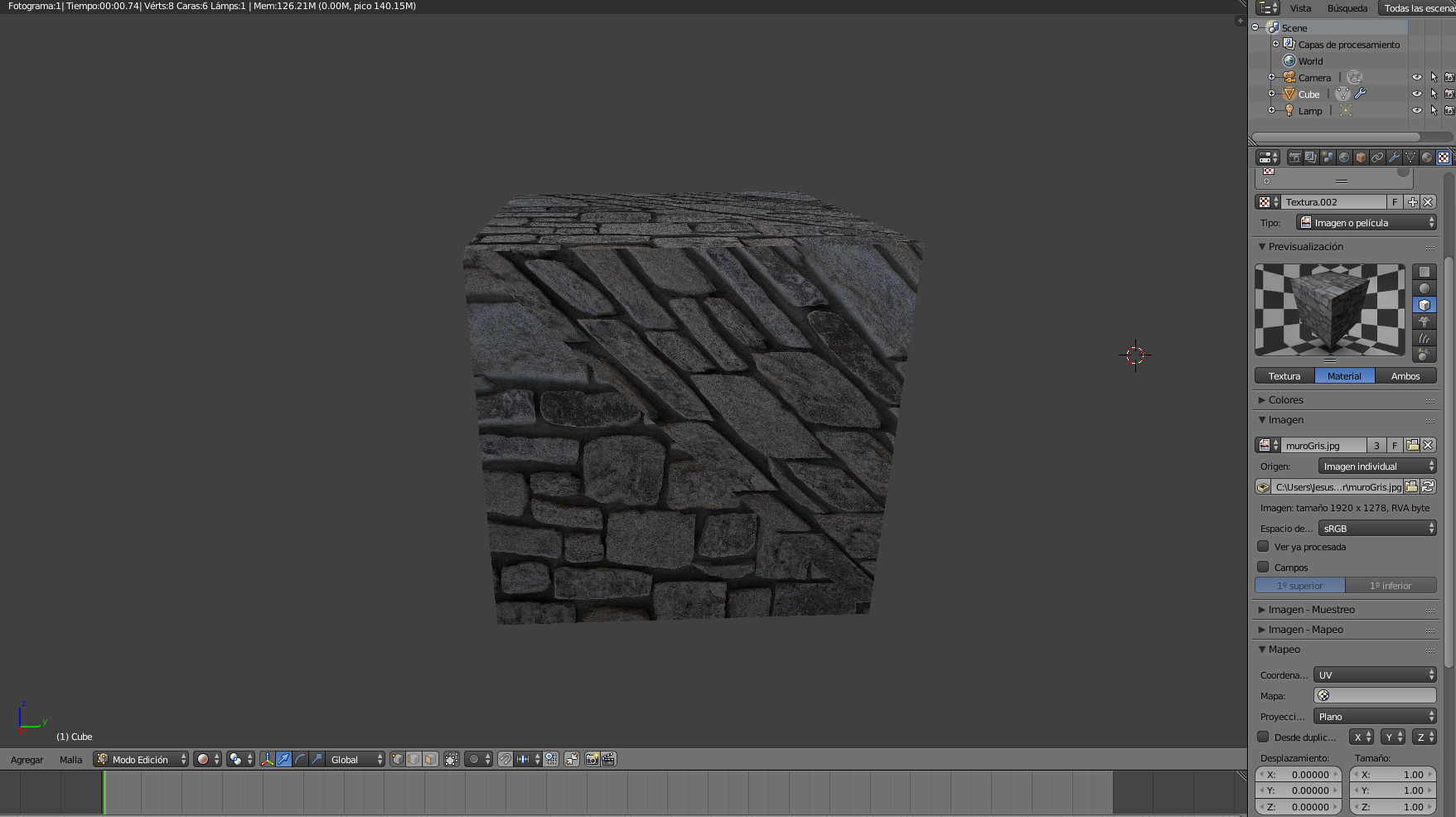

No tengo mucha idea de esto , estoy empezando , espero que esto sirva

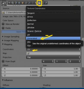

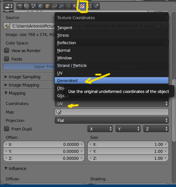

Si es sin UV (en tu imagen pone que si) solo tienes que cambiar esa opción de UV por la de GENERATED
