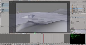

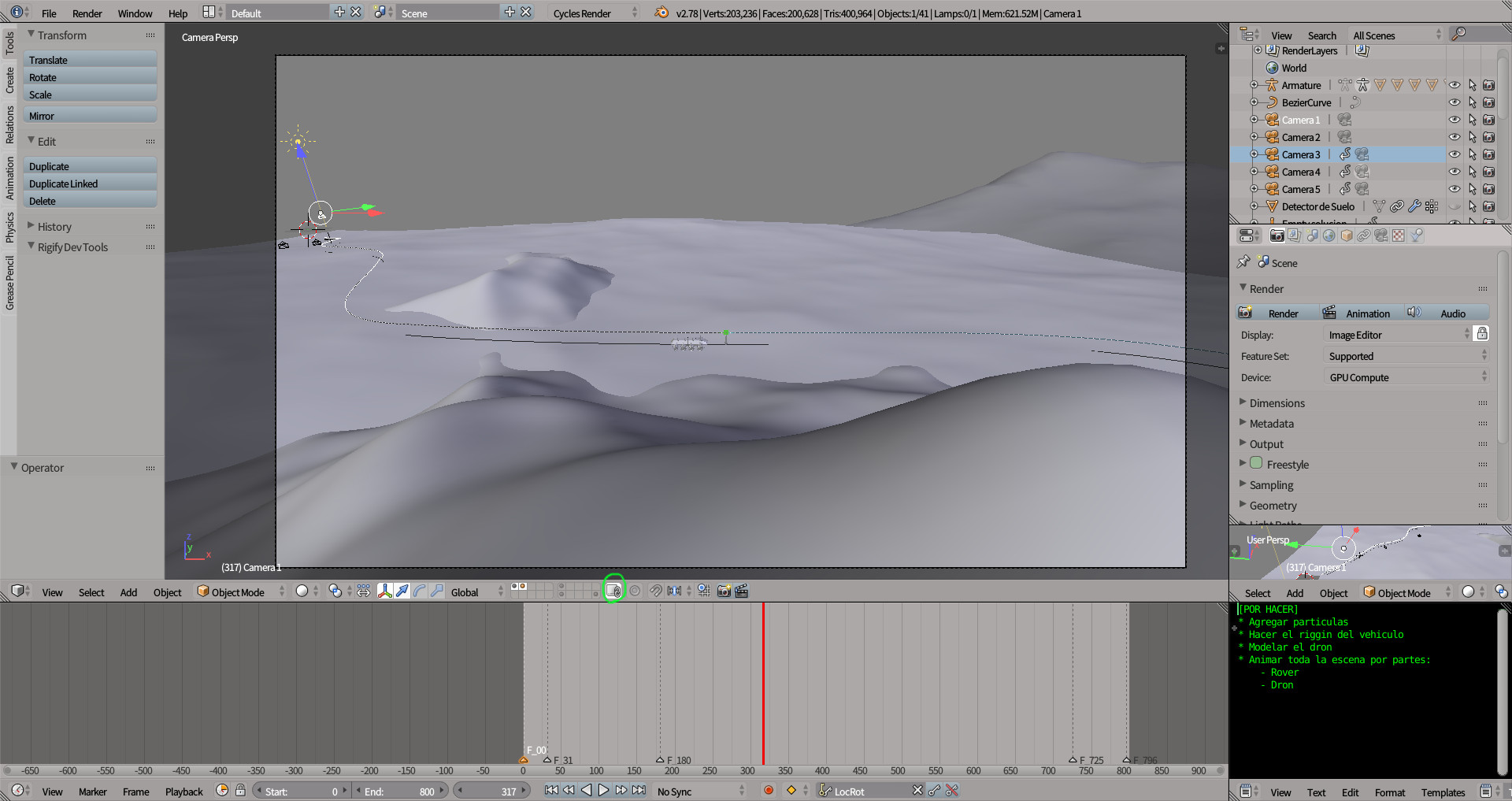

Edito2: Ya encontré el problema, adjunto captura. La cuestion está en activar el bloqueo de la ventana 3dview. Yo lo tenía desactivado.
Re: Problema con camara
Mensaje por soliman » Mié Mar 08, 2017 9:55 am
Vale.. me alegro que lo hayas solucionado.
