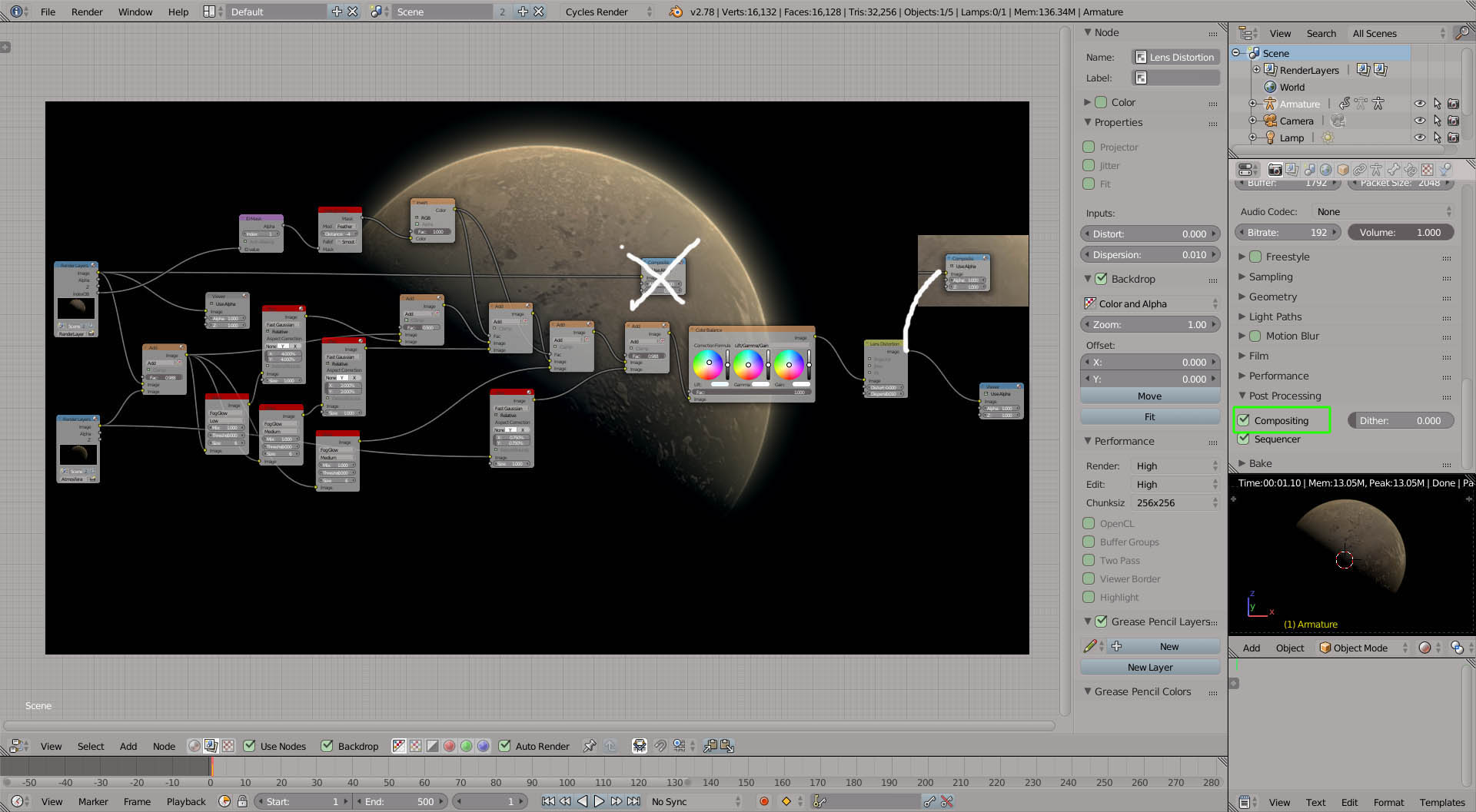

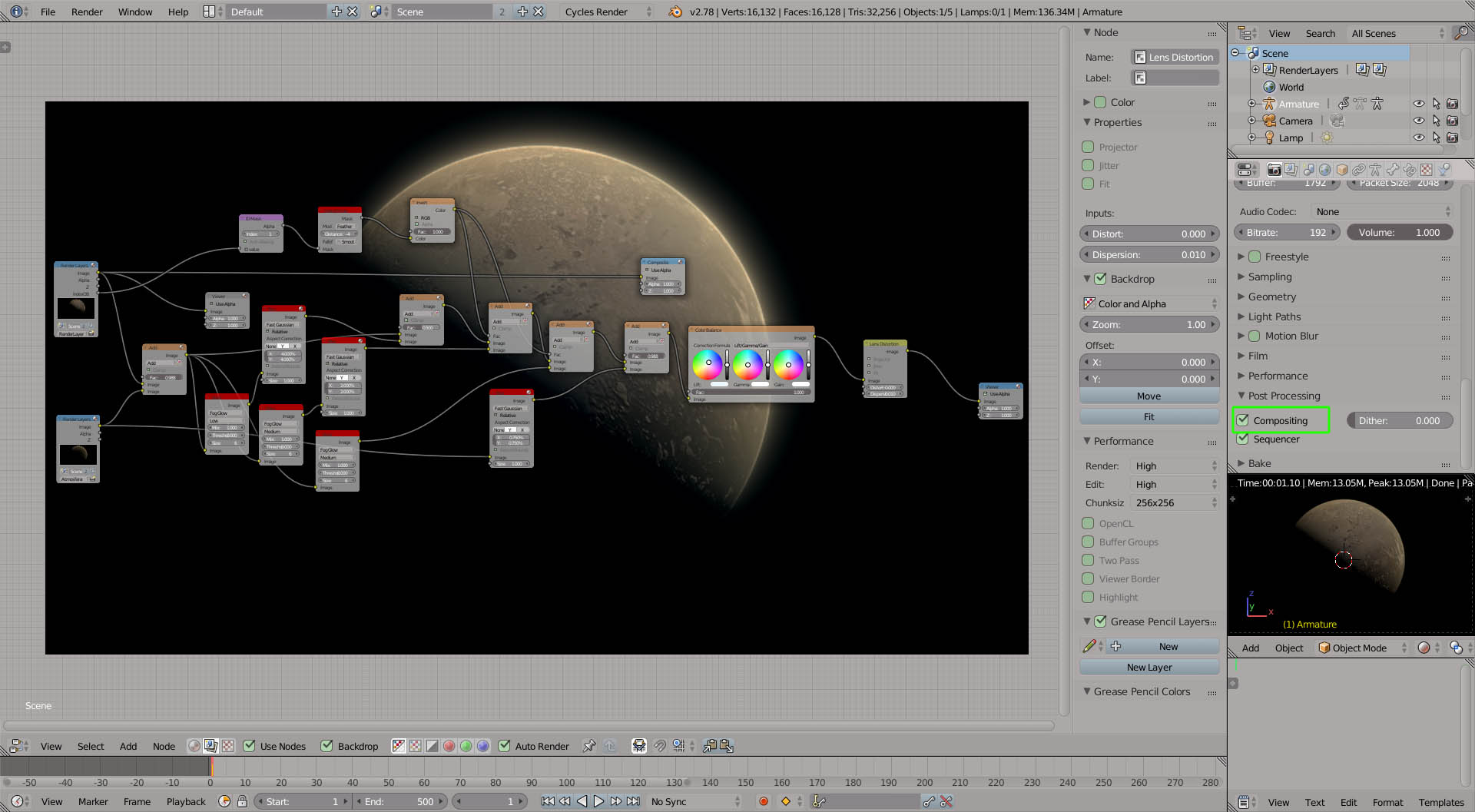

Hola, tengo terminado un planeta con su atmosfera y ambos están vinculados a un hueso con un constraint que gira en el eje z. Tanto el planeta como la atmosfera de este tienen sus nodos en el composite (glare, blur... etc)
Mi pregunta es ¿al animar el planeta se incluye tambien los efectos del composite en el video de salida?
Re: Animar composicion
A la pregunta... SI.
Pero veo que en la composición de nodos que tienes, lo tienes mal o no entiendo lo que buscas.
El COMPOSITE, debe ser el último, pues es lo que sale en el render.
Tendría que estar igual que el VIEW que tienes, que sirve para que se vea en el compositor de nodos lo que tienes hasta ese momento.
Hola Soliman, lo que pasa es que si modifico los nodos tal como indicas, la imagen de fondo desaparece no veo otra forma de terminar los nodos sin que el render desaparezca.
https://youtu.be/iB6e1JFj4LE
edito: ¿Cada vez que termina una pasada de la renderización, debería verse el efecto de la composicion o se aplica en este caso al final de la animacion, cuando renderice el frame 500?
Es que tienes que poner los dos en esa salida final... el composite es el render final, y el View, es solo un visor, para ver en esa pantalla lo que tienes hasta el momento.
Nodos de tipo VIEW, puedes poner en cualquier parte de la composición y pinchando sobre el, podrás ver el efecto, en cada zona que tengas seleccionada, pero lo que sale al final (F12 RENDER) es el que pone COMPOSITE. :
Hola, ya lo arreglé e hice un pequeño video y si, se ven los efectos de la composicion. Ya lo mandé a la granja de render, al final lo aumente a 1500 frames y mientras puedo continuar con otras partes del proyecto. A ver cuando me avisan de que se ha terminado.

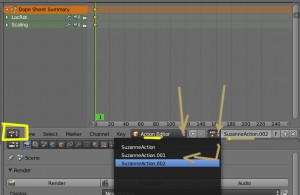

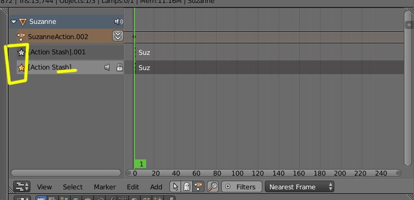

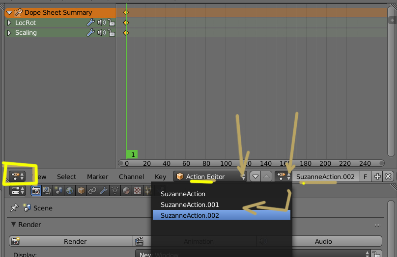

Pero en el Dope Sheet o en el NLA ??
En el dope Sheet, elige la opción de Action Editor y elige el nombre de la acción (recuerda renombrar para luego poder distinguir fácilmente).
En el NLA, si es en esa parte, mira que la selección la tengas bien... (la estrellita marcada, etc).
