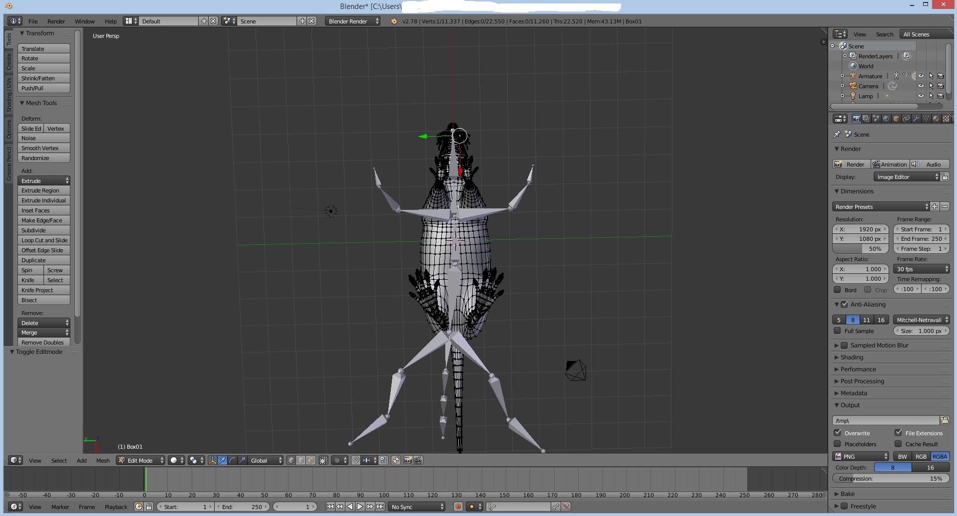

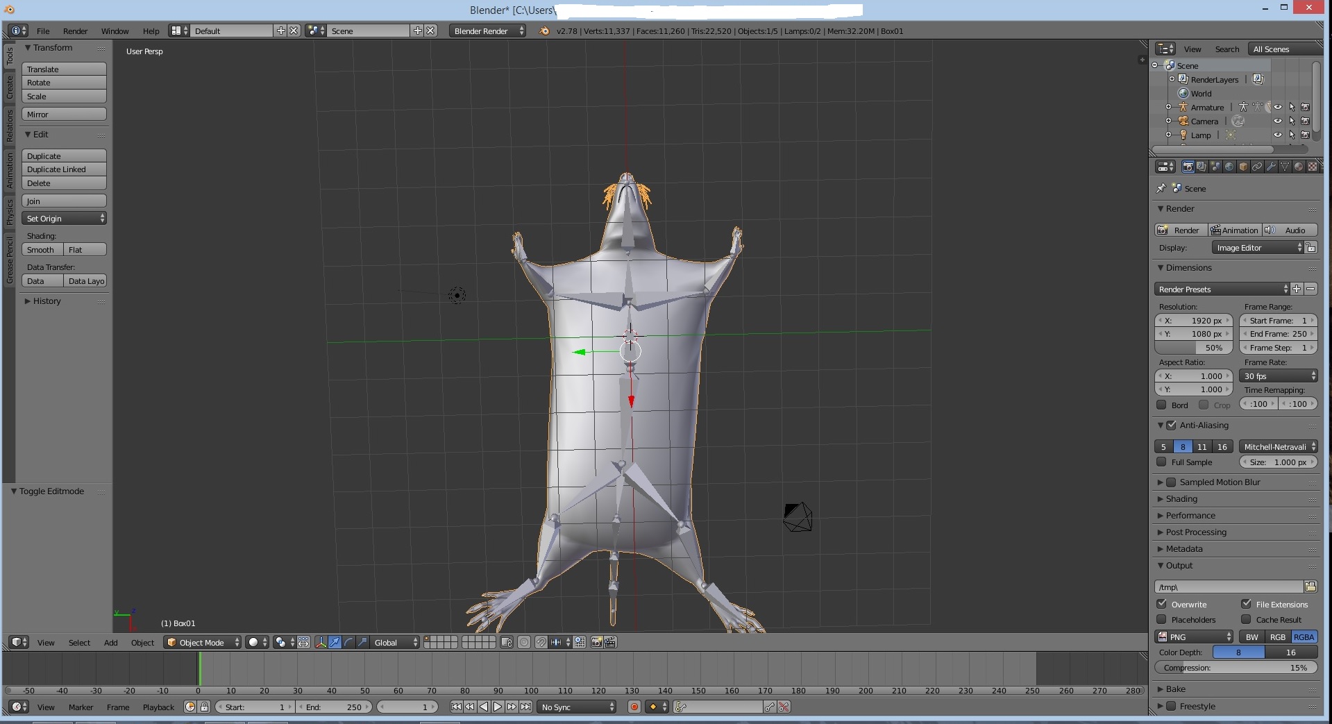

sigo intentando realizar el corte, pero me está llevando más tiempo del que yo creía. Otra opción que he encontrado es en Edit Mode, al poner el modelo en malla, seleccionar los vértices por donde quiero realizar el corte y pulsar la tecla V para separar las caras de la malla.
El problema, y es lo que os quiero preguntar, es que le he hecho un rig al modelo, y en object mode está en la posición correcta, pero para realizar el corte de las caras de la malla debe estar en edit mode. Al seleccionar este modo, el modelo vuelve a su posición natural.
Quería saber si hay forma de colocar el modelo en la posición final pero en edit mode, ya que no lo consigo.
Espero haberme explicado, de todas formas envío dos imágenes que espero que expliquen lo que digo

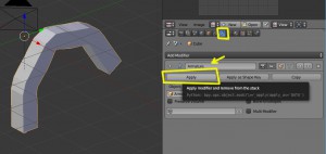

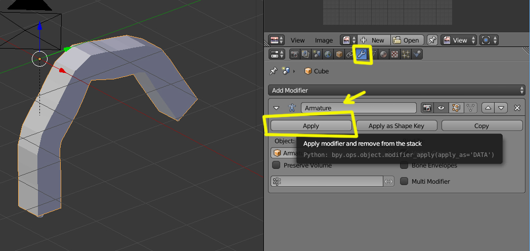

Mensaje por soliman » Mar Mar 07, 2017 7:31 am
Si he entendido bien, quieres que el animal (personaje) se quede en una posición que tienes.
Pues solo vas a los modificadores, y con el objeto seleccionado (el animal) presionas el botón APPLY
Esto aplicará esa posición .
Eso si, si quieres seguir utilizando la armature, tendrás que volver a emparentar.( Ctrl+P)
