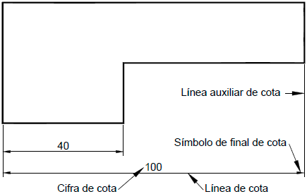

Quiero acotar un objeto en Blender, es decir, poner las medidas que tiene añadiendo una línea con dos flechas en sus extremos más el número que lo añado con texto.
La duda es si sabríais una forma de modelar líneas finas de manera más sencilla porque me complico mucho. No sé si hay una forma de que una sola arista se pueda renderizar y ver.
