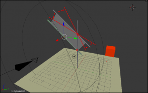

Ejemplo:
- Ejemplo de vela pivotando en el mastil

Muchas gracias por el ejemplo me ha servido de mucho. No es exactamente lo que pretendía pero tus indicaciones me han servido para hacerlo (adjunto archivo de muestra).
Es lo mismo, pero sin crear una animación, o sea, que al pulsar play el viento hace que la vela pivote por sí sóla sin crear keyframes de animación.
Ahora lo he conseguido de esta forma que muestro en el ejemplo adjunto. Esto lo he aplicado a mi embarcación correctamente en el archivo separado de la embarcación.

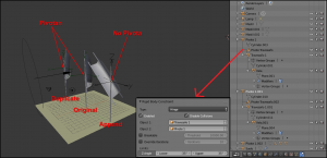

Cuando hago Append a los objetos se importan con los emparentamientos correctamente pero al darle a play la vela tampoco pivota, aunque todas las físicas están exactamente igual!
Ejemplo con la vela de prueba:
- Ejemplo de Append

Adjunto dos archivos, uno con el original de ejemplo y otro desde donde hago el append como mostraba en la captura del mensaje anterior. Se puede ver como está la jerarquía de parents, físicas y demás.
Un Saludo.
