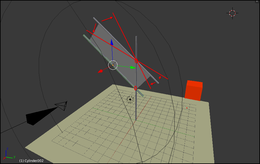

Ejemplo:
Ejemplo de vela pivotando en el mastil

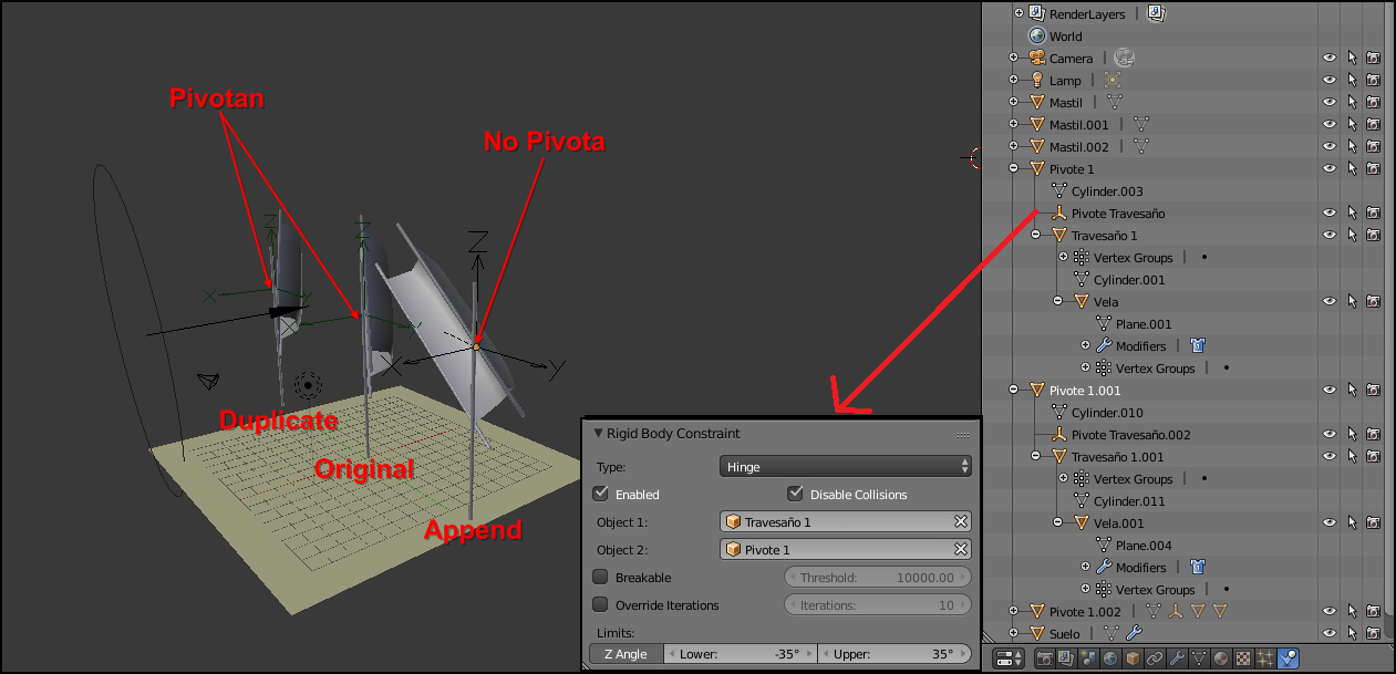

Cuando hago Append a los objetos se importan con los emparentamientos correctamente pero al darle a play la vela tampoco pivota, aunque todas las físicas están exactamente igual!

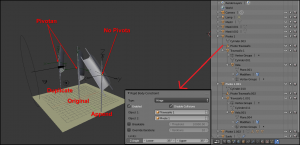

Ejemplo con la vela de prueba:
Ejemplo de Append

Adjunto dos archivos, uno con el original de ejemplo y otro desde donde hago el append como mostraba en la captura del mensaje anterior. Se puede ver como está la jerarquía de parents, físicas y demás.
