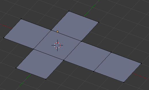

Hola buenas, necesito ayuda para animar el pligue de una caja. Parto de un cubo y en Edit Mode se como ir desplegando cada cara hasta que me queda completamente abierta.
Ver imagen
El problema es que en Edit Mode no pudeo guardar Keyframes por lo que no se como animar los pliegues de otra forma. Me gustaría que se viese como se desmonta y como se pliega el cubo.
Un saludo
Ver imagen
Un saludo

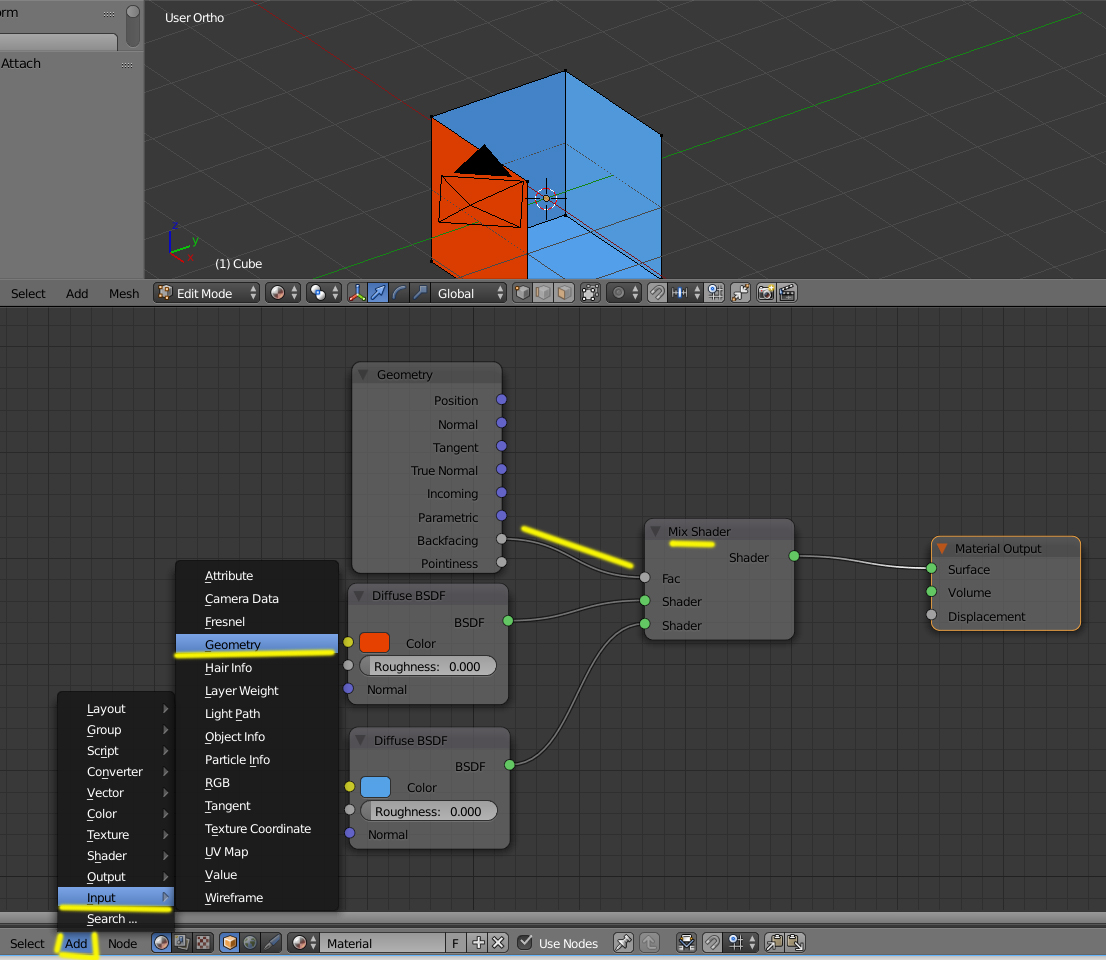

Perdón por tanta pregunta, es que haora me ha surgido una nueva duda. Estoy aplicando UV a un envase de pasta de dientes, he colocado las imagenes y todo sin problema. Pero el fallo es que me gustaría que solo se quedasen en un lado de la cara, no en los dos. ¿Como puedo hacer para que este en una cara del plano la imagen y en la otra cara se pueda quedar gris??
Re: Animación pliegue de una caja
¿Que render vas a utilizar.. Blender Render (internal) o Blender Cycles.
En Cycles se puede hacer y muy fácil, en el internal, sería darle volumen con un modificador Solidify y poner dos materiales uno a las caras externas y un material para las internas una vez convertido el modificador a malla.
Cycles en los nodos se pone uno de Geometry en Bacfacing
