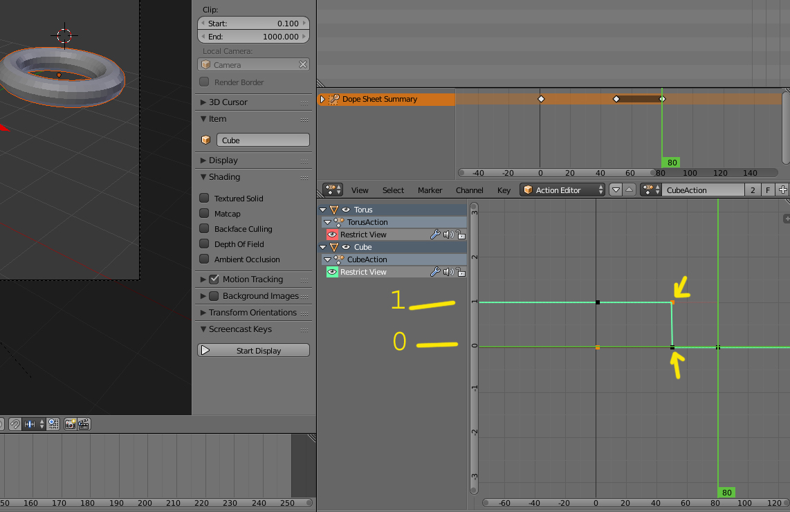

Mira bien en el editor gráfico, puede que te hayas líado al presionar letra I sobre el OJO del Outliner.
Mira en el Graph Editor y verás una línea de cada objeto (ves seleccionando objeto a objeto).
Si la línea esta en valor 1 estará activa y si esta en valor 0 (cero) estas desactivada).
Se puede cambiar el valor con Ctrl+clic izquierdo.
Parece un poco lioso, pero es bastante sencillo de pillar..
