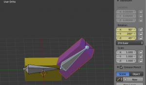

Re: Animación circular con punto fijo
Publicado: Mar Abr 12, 2016 6:37 pm
por themonkeyzen
El problema es que el bloque de arriba (en movimiento) no iría asociado al bone, sino que iría "pegado" al empty. Al final esa malla no tiene armature por lo que no conserva la inclinación correspondiente ni el resto de animaciones y poses.
Así que si queremos crear una malla tipo codo, no sería posible de esta manera.
- Test de como debería ir pegado el mesh al bone
Adjunto la malla de prueba que he usado para el test (foto 1) con la anim correspondiente.
Publicado: Mié Abr 13, 2016 5:17 am
por themonkeyzen
juani escribió:¿Algo así?
La cosa es que quien se tiene que mover con un eje fijo es el cubo morado, no un cubo adicional pegado al empty.
En ese ejemplo, el cubo morado no mantiene el eje, y el cubo adicional si lo mantiene. Es el cubo morado quien debería mantener esas propiedades, no cubos extras...
Es para el brazo de un modelo low poly. El cual es bastante similar a lo que he puesto en el ejemplo anterior (le faltaría la mano, que no es más que otro pequeño cubo).
Entonces este movimiento se usa para mover una cuerda con lazo (el otro post que tengo en este mismo foro), al estilo cowboy.
Un estilo esto:
https://www.youtube.com/watch?v=hjykXei1AG4
Es difícil hacer un movimiento estilo loop con un brazo con tan pocos bones. Por eso pensé en hacer este movimiento circular en el antebrazo y en la parte superior del brazo un movimiento de vaivén.
Hasta ahora he conseguido efectos similares usando un key inicial, uno entre el primer key y el key que está justo en el medio, y otro key entre el medio y key del final (que corresponde con el primero).
De esta manera, y haciendo uso de la rotación XYZ, he conseguido un buen movimiento, salvo porque hay pequeñas transiciones bruscas.
Subo un ejemplo de un test anterior. Habría que pulir ciertos balanceos, pero igualmente no queda suave.
Esta a 80 frames a 24 fps, pero finalmente el clip será más rápido que eso.
