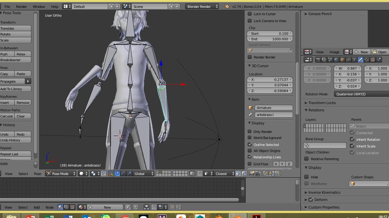

Ayuda por favor. Como puedo animar varios objetos: el cuerpo en general, playera, pantalón y accesorios independientes en una animación y sin que se deforme el modelo.
Y POR QQ CUANDO MUEVO EL HUESO DEL BRAZO IZQ.. TAMBIEN SE MUEVE EL DERECHO.. TIENE QUE VER CON QUE TRABAJE EN MODO ESPEJO CON EL???
Como animar el cuerpo, ropa y objetos independientes
Re: Como animar el cuerpo, ropa y objetos independientes
Si, creo que es problema del MIRROR (modificador)
Prueba a cambiar el orden de la armature en los modificadores y la pones despúes del Mirror, o sea, primero debe ir el Mirro y el segundo la armature.
Para bajar o subir modificadores hay unas flechitas en la derecha al lado de la X de borrar.
Prueba a ver si se te soluciona con esto.
