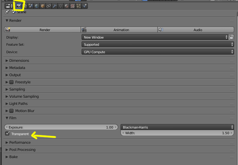

Gracias nuevamente. Lo tengo en modo transparente y esto es lo que me resulta (espero haber insertado bien la imagen). He notado que si juego con map value varia la transparencia.

No se.. veo la imagen torcida cuando intento descargarla.. y ademas el formato tiff no lo utilizo casi nunca.
De todas formas, aunque se viera ese fondo, creo que en el editor de nodo se podría crear la transparencia para sí, con el fondo ya transparente poder mezclarlo con un nodo Color > Mix con la imagen que quieras.

He estado leyendo los foros y le ha pasado a varios que al aplicar Mix de imágenes con nodos el fondo en Alpha se convierte en color negro y en opciones de Render aunque tenga RGBa y se active la opción de transparencia el render se hace con fondo negro. Al parecer la respuesta esta en lo que dices soliman pero no se hacerlo. He aplicado varias combinaciones y sigue el fondo negro. Ya cambie a png el formato de salida pero sigue igual.
Enseñame como configurar los nodos para transparencia por favor

Como no se que materiales les tienes puesto a tu modelo, te subo un pequeño vídeo, donde se crea el humo automáticamente y luego lo mezclo en el compositor de nodor.
Puedes probar a hacer lo mismo y mirar si tu material (el del volumen del humo) es parecido.
https://youtu.be/pUjNEbbIUEE
