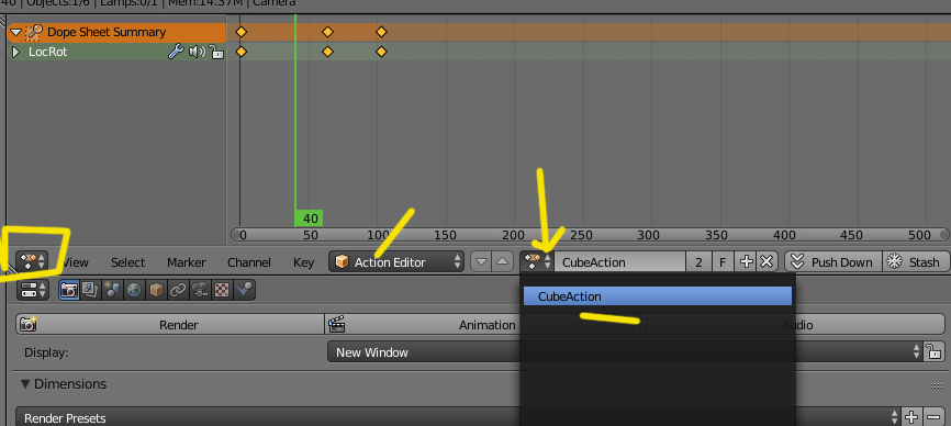

Lo de la animación, si la tenias en otro objeto, se puede cargar a la cámara, desde la ventana de Dope Sheet, pero lo mas seguro es que la orientación del otro objeto, no coincida con la de la cámara, por lo que lo mejor es empezar de nuevo...

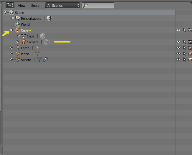

Re: Fallos en la cámara
Si te acuerdas a que objeto emparentases la cámara, solo vas al Outliner y abres los niveles de ese objeto y tendrías que verla.
Para desemparentar la cámar del obpeto, ALT+P > Clear Parent

Lo de los keyframes creo que ya te lo he contestado en el anterior post...
En el Dope Sheet.... Action Editor están todoas las animaciones que hagas.

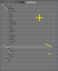

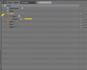

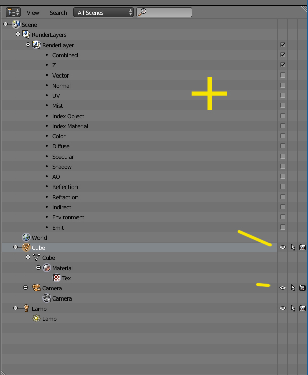

Y al hacer clear parent
Me va a aparecer la cámara en el 3D viewer?
Ahorita que llegó a la casa adjunto imágenes para que veas
La cámara tendrias que verla a no ser que la tengas oculta (letra H para oculatr y Alt+H para que aparezca)Brandon16 escribió:Y al hacer clear parent
Haz una cosa, pon el puntero encima de la ventana de Outliner y presiona el signo + (mas del teclado numérico) una o dos veces para que se desplegen todos los archivos..
Y mira si se ve la CAMERA
Si te fijas en la parte derecha hay unos dibujitos.
Cuando el OJO está desmarcado, es que el objeto está oculto, si lo cambias, se verá... el dibujo de la cámara quiere decir que se verá en el RENDER final, y la flechita, que no podrás mover (seleccionar) el objeto si está desmarcado.
Prueba a ver si así te sale la cámara.
Si no la ves, es que no está en la escena.
