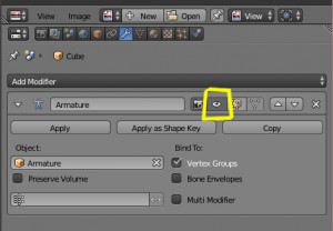

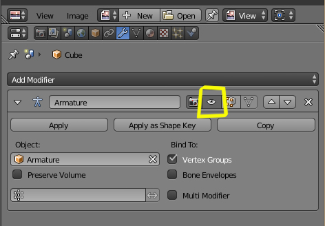

En teoría con tener los dos objetos seleccionados (en OBJECT MODE los dos) te tendría que funcionar, pero si no te sale, puedes probar a ir al modificador Armature y lo descativas pinchando sobre el OJO que hay en el modicador.
Luego escalas individualmente el coche y la armature.
No se si habría que aplicar la escala (Ctrl+A Rotatoion & Scale) tanto al coche como a la armature antes de volver a activar el modificador.

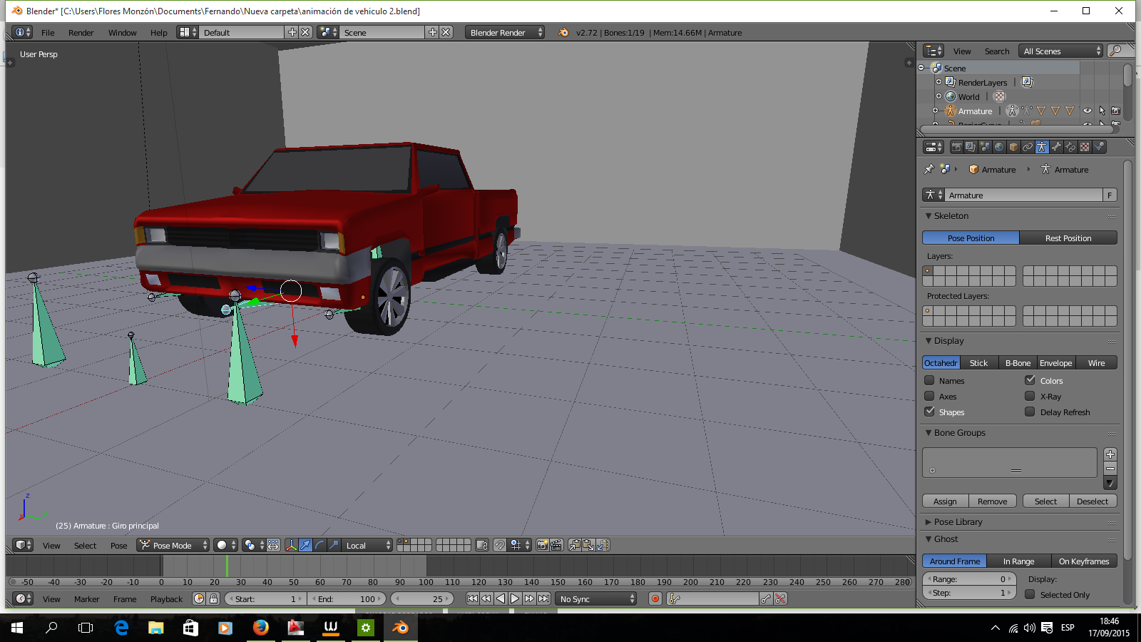

Estuve buscando la opción que muestra la imágen pero no la he encontrado, ya la busqué en modo objeto, edición y seleccionando los huesos y nada, hasta donde me recuerdo cuando le colocé la armadura no usé un modificador de armature, puede que sea por eso, si no que coloqué los huesos desde el menú add (shift+A), guiándome en base a un tutorial. Solamente puedo ver el submenú de armature.

Supuestamente ya están emparentados, solo que no usé el modificador armature ya que en el tutorial que vi no lo usaron. En el tutorial solo insertaban los huesos en los lugares donde estarían colocados y usaban bone constraints y como child of o locked track. Aquí está el archivo. http://www.pasteall.org/blend/38163
Re: Insertar modelo animado en otro archivo y modificarlo.
Si.. estan por constraints.. y la verdad es que se distorsiona si lo intentas escalar.
Pues la verdad es que no se como escalarlo, pues aunque se desactivaran las constraint (desmarcando el ojito que tienen) luego persistiría el error, pues los huesos están puestos (localizados) en lo que eran los vértices del plano.
No se puede escalar todo en conjunto pues se deformaría.
Lo único que se me ocurre es escalr el resto de la escena para hacerla mas grande..
O empezar de nuevo con las medidas exactas, claro.
