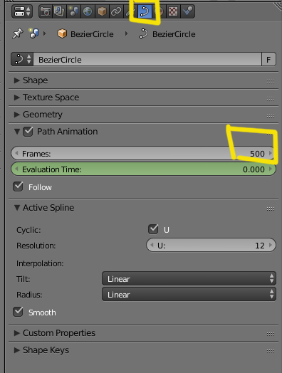

Re: Follow Path dure más
Seleccionas la Curve y en Propiedades > Object Data > Path Animation subes el valor.
Recuerda que si subes ese valor, debes de poner la duración de la animación con los mismo frames... por lo menos.
