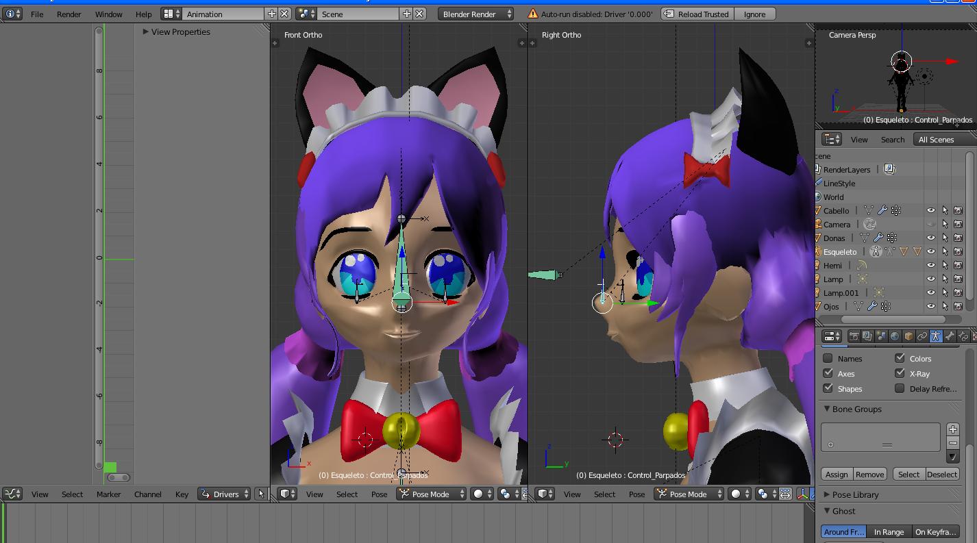

En la barra superior, indica que no tienes el automatimo de python activado.

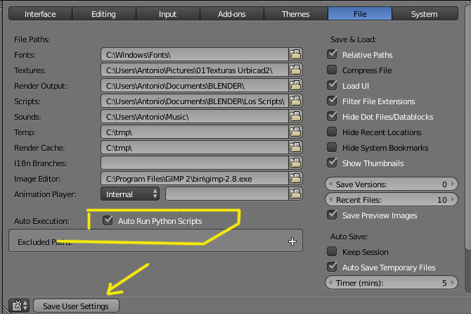

Abre una ventana de User Preferences y en FILE activa una opciób que se llama Auto Run Python Script
Luego lo guardas presionando el botón que hay debajo (Save User Settings)
A ver si con eso se soluciona.
