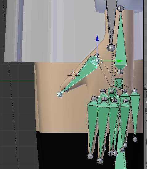

Saludos a todos, tengo un problema con el armature de la mano ya que cuando intento hacer un movimiento digamos.... el dedo gordo de la mano izquierda el hueso se despega en lugar de mantenerse unido a la mano (ver imágenes adjuntos).
Alguien sabe como puedo mantenerlos unidos?
Gracias.
El hueso del dedo esta bien posicionado

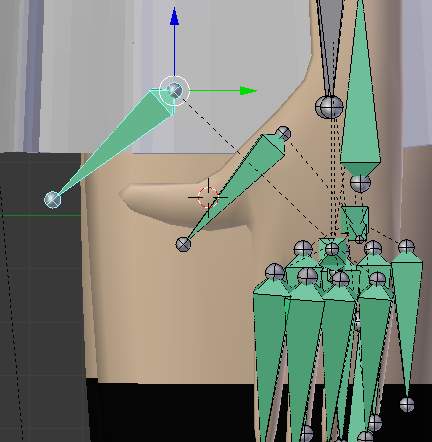

Cuando muevo el hueso este se despega y quiero que se quede pegado.

En EDIT MODE, seleccionas primero ese hueso y con SHIFT presionado seleccionas el otro hueso (el de la muñeca) y presionas Ctrl+P > Keep Offset
