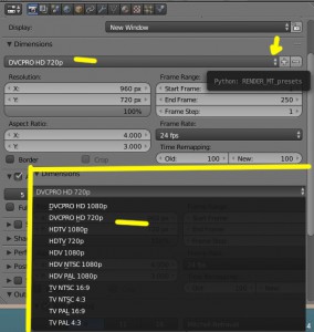

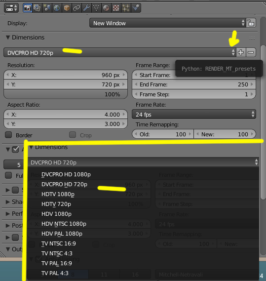

Lo del tamaño, si sabes la medida exacta la puedes poner a mano o lo mas seguro que esté en los "presets" de DIMENSIONS
