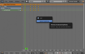

Forma 1:
En el Dopesheet seleccionas todos los keyframes de la animación con la tecla "A" del teclado y luego oprimes la tecla "X" en el teclado para eliminarlos:

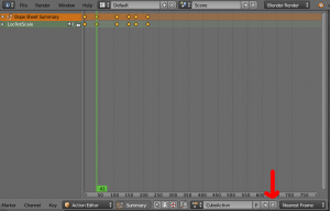

Forma 2:
En el Action-editor "desasignas" la acción de animación del objeto que tienes seleccionado, presionando el ícono "x" a la derecha de la lista de acciones de animación:
