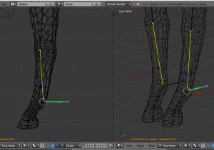

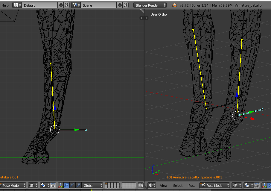

Hola: estoy tratando de animar un caballo, le aplique las Ik y me funcionan con logica, pero
las patas delanteras queria que se flexianasen hacia atras y no lo consigo.
¿como podia lograrlo?
Envio un archivo con el trabajo.
Un saludo.

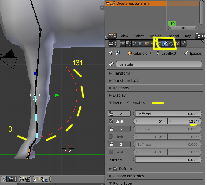

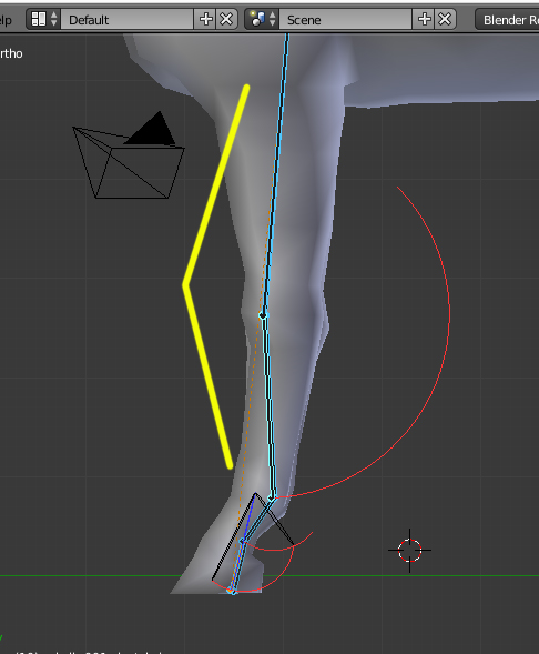

Pues lo primero sería darles otra forma, para que pueden coger bien la rotación.
Y ponerle en la cinemática inversa una limitación a la rotación de ese eje para que no roten hacia delante.
Las traseras están bien creo...

Aunque yo, la verdad, le pondría los IK en la parte trasera de hueso de la pierna.
