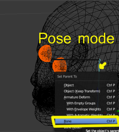

Mi problema es que modele un oersonaje pero al animarlo los ojos no se mueven con el cuerpo, necesito saber como hacervpara quemlos ojos sigan el cuerpo en la animacion?
Re: como unir los ojos al cuerpo para animacion
Mensaje por soliman » Sab Sep 27, 2014 3:16 pm
Si tienes armature puesta, emparenta los ojos al huso de la cabeza con la opción Bone.
Si es sin armature, puede emparentar los ojos al cuerpo seleccionando primero los ojos y con Shift presionado el cuerpo y presionas Ctrl+P > Object

Gracias soliman me fu3 de mucha ayuda! :)
