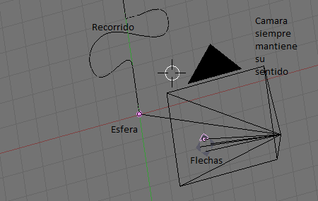

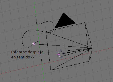

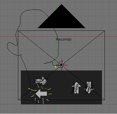

(Tengo el Blender 2.47)
Te muestro:
El recorrido.
La Cámara, que sigue el recorrido.
Las flechas de dirección en un fondo negro.
El fondo negro y las flechas están emparentadas a la cámara, y la siguen por el recorrido. La cámara nunca gira. Y cuando se desplaza las flechas indican su dirección.
Te muestro:
El recorrido.

Re: cambio de color al moverse
Recuerda tengo el Blender 2.47.
Cuando se desplaza, las flechas se encienden según la dirección.
Creo que tiene que ser, en Game engine para que sea automático, el cambio de color en las flechas.
me sale La extensión Blender no esta permitida.
te dejo solo imágenes.
