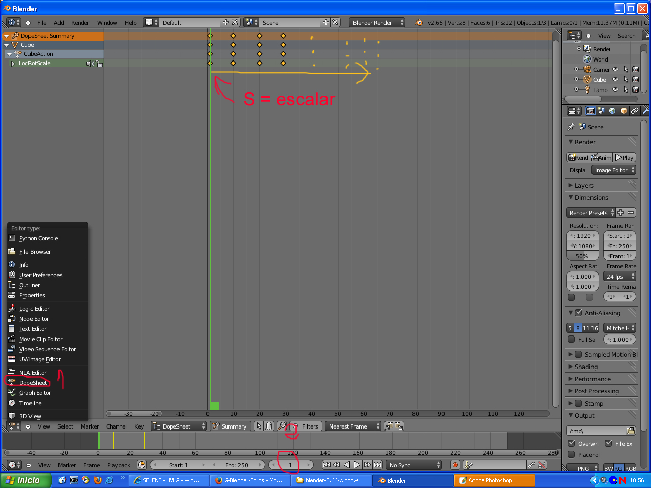

Hola, una opción \"creo\" (pero no se si la animación se alteraría de alguna manera, \"creo que no\" :-P ) es escalar (S) todos los \"puntos claves\" (ahora mismo no se como se llaman) en el Dopesheet,los seleccionas todos con \"A\" estando situado en el Frame 1, para que el escalado sea uniforme a partir de ahí.
A la hora de escalar, pulsas S+2 y se te escala al doble, o también lo puedes hacer manualmente arrastrando el ratón y poniendo los \"puntitos amarillos\" en los fotogramas que desees.
un saludo. :hammer:
un saludo. :hammer:
- (476.53 KiB) No descargado aún

Anacleto muchas gracias voy a intentarlo, me parece una buena idea, pero es grande el trabajo
Re: aumentar los frames
No es nada difícil.. solo hay que estar en el frame 1 y presionar letra S
