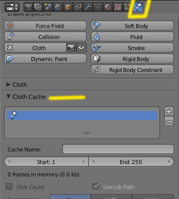

Hola, estoy experimentando con un tuto que vi por youtube sobre el campo de fuerza viento y como afecta a un plano que tiene propiedades de ropa, en concreto el tutorial explica como hacer una bandera. El problema es que solo me hace 250 cuadros, y si le agrego hasta 400, da igual, cuando llega a 250 la animacion se detiene.
¿Como hago para aumentar de 250 cuadros a los que yo quiera?

Re: como aumentar el número de frames
Si es por ejemplo un CLOTH vas a la ventana de Cloth Cache y cambias los valores en esa parte y luego en el Timeline.
Muchas gracias Soliman, perfecto, esto es lo que necesitaba, mira que le he dado vueltas, he mirado en tutoriales de todo tipo, en ingles, español y nada, llevo como 4 o 5 dias con blender, espero que cuando pase unos meses sea yo quien pueda ayudar a alguien.

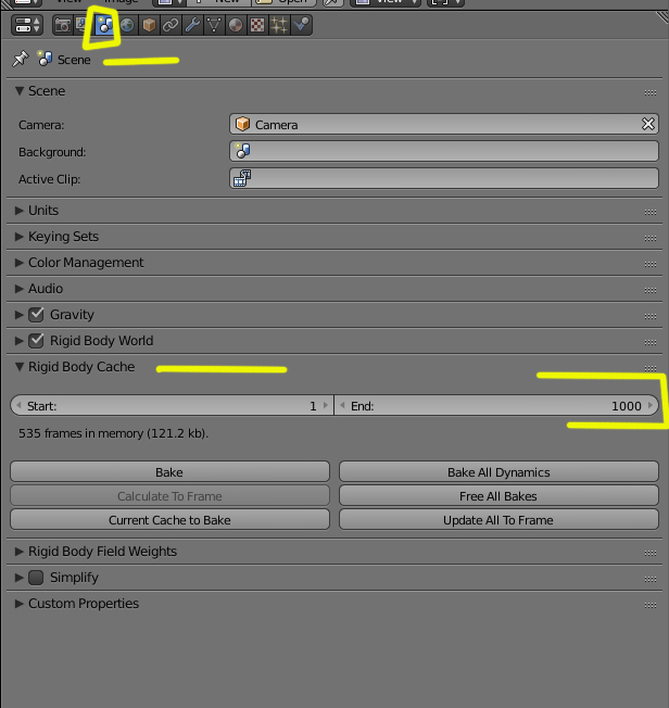

Como aumentar el número de frames
Yo tengo el mismo problema planteado al principio del hilo, con la diferencia de que yo no quiero utilizar un cloth, sino objetos sólidos (rigid body), para hacer un efecto dominó. Me gustaría saber si existe alguna manera de evitar que se queden congelados al llegar a los 250 frames. Llevo con esta duda desde que empezé con blender hace un par de años y es la razón por la que en todo este tiempo tan solo he hecho minijuegos y ni una sola animación decente.
Ya lo he probado, al igual que cambiando el frame range de la pestaña render, pero aún después de aumentar a 600, todas las piezas se quedan congeladas al llegar a los 250soliman escribió:En el panel de la izquierda, donde le pones las físicas, hay una opción que se llama Bake to Keyframes.
Si la abres, veras que pone 250 frames, y seguramente tienes mas tiempo, por lo que deberás subirle ese valor...
Perdona, se me olvido decirte que tienes que hacerlo en el CACHE
GRACIAS!!!!! Te amo XD <3soliman escribió:Perdona, se me olvido decirte que tienes que hacerlo en el CACHE
