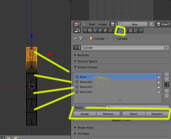

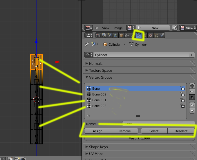

Para ver los vértices que tienes asignado a cada hueso puedes mirarlo desde el Vertex Groups.
Los vértices que estén mal asignados lo borras con remove o si te falta los añades con Assign (asignar)Si presionas Select veras los vértices seleccionados (acuerdate de deseleccionar primero todos con letra A)
