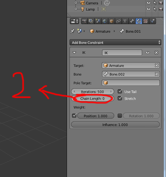

Buenas, siguiendo varios tutoriales he conseguido hacer un buen armature para mi personaje. EL problemas viene cuando intento mover algún hueso... en lugar de moverse siguiendo el ratón este comienza a \"bailar\" y no tengo control sobre la posición final... No tengo ni idea de qué puede ser, me ayudan?
Re: Problemas con el rigging

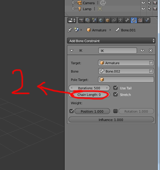

Ese baile me suena a que usaste IK en algunos huesos pero no definiste la longitud de la cadena (chain length) que por defecto está en 0, si hiciste el IK en los pies o manos ponle 2 y prueba, ponlo en todos los huesos amarillos (IK).
Esa opción está en la pestaña de \"bone contreints\".
Saludos!
Saludos!
