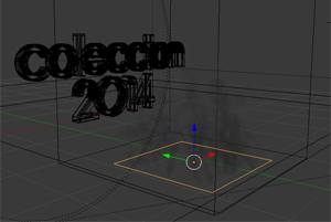

Estoy trasteando con la opción de crear humo de blender y me han surgido varios problemas:

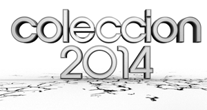

creando un objeto \"domain\" y otro \"flow\" he conseguido que se visualice el humo en el escenario (como se ve en la primera foto) pero al hacer un render del fotograma no se ve nada (como se puede apreciar en la segunda foto).
¿alguien sabe a qué se debe?

Re: Creación de humo
Eso es porque aunque esta creado el objeto humo, no tiene material.
Para que te sea más fácil aprender, te recomiendo que siempre trates de buscar en mismo blender lo que quieres en una especie de pre hecho y efectos, aprieta la barra de espacio y escribe smoke, debería salir “quick smoke” (todo esto teniendo seleccionado un cubo por ejemplo) y creara el mismo efecto que quieres pero con material integrado. De esta forma tu puedes por ejemplo hacer pelaje u otras cosas. Saludos!
