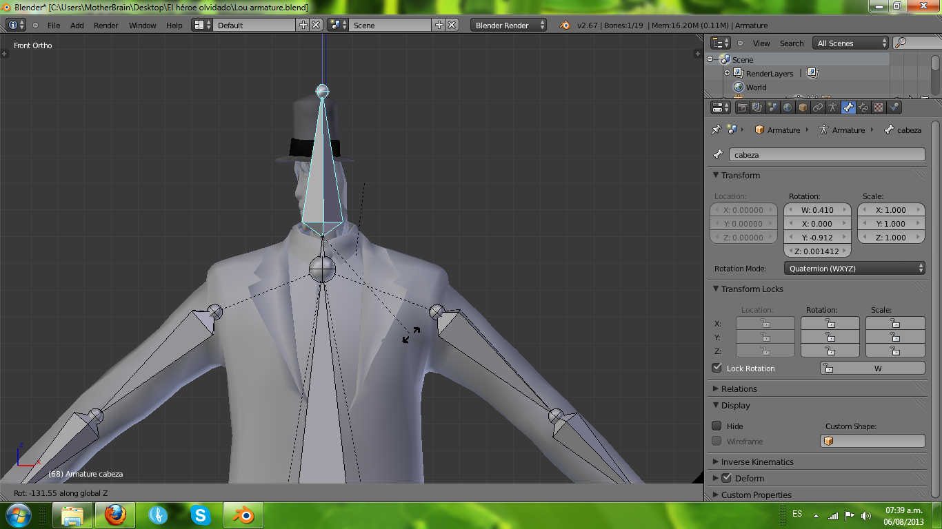

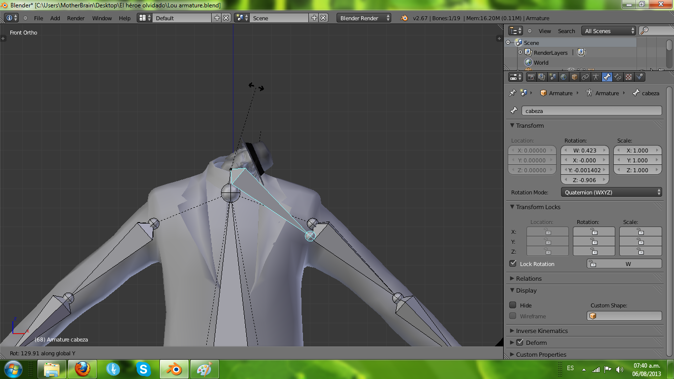

Hola amigos soy nuevo con blender hace 3 días que lo estoy usando y al intentar usar armadura en un modelo que cree de un humano el Bone se mueve a escala cuando lo edito en Modo Pose y crece con todo mi modelo y no puedo animarlo porque edita también al personaje junto con el hueso y se ve realmente feo , quería saber como puedo hacer que solo se mueva y no escale el bone, gracias. :3

subiré unas imagenes como ejemplo para que puedas ayudarme, gracias por responder.

Esto es lo que me pasa con un modelo cuadrado pero en un personaje humano es lo mismo
sin editar y ya unido la armadura con el modelo: Sin editar
Este es el que ya esta editado: armadura editada
dales click y se abrirán las imagenes.

Yo tengo el mismo problema. ¿Alguien sabe como solucionarlo?, a mi antes ya me había pasado y si hay una opción para solucionarlo, pero ya no me acuerdo cual es.
Al momento de rotar o girar el hueso, la maya del personaje se aplasta o se hace pequeña.
Ya olvidé como solucionarlo =(

Pues yo ya encontré la solución a mi problea, no se si aplique tambien para ti, porque tu hueso se deforma de una manera bien rara también.
Selecciona tu objeto o personaje y en las propiedades del Modificador, ese que aparece representado como una llave inglesa, palomea o tilda, selecciona \"PRESERVAR VOLUMEN\", No se como aparecen estas opciones en tu version de blender, la mia esta en inglés, ojalá eso te ayude.
