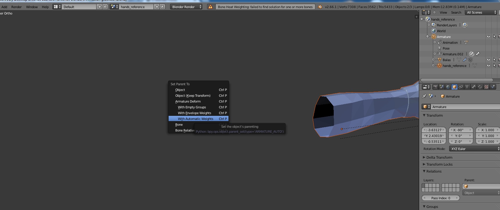

Muy buenas,tengo un modelo de un arma, una pistola para ser exactos una GLOCK, y tambien tengo las manos,pero me gustaria saber como animar la glock y las manos, si por separado, o juntas o como,porque creo los BONES de la glock,asocio los bones con la glock y ya se mueve la glock donde yo he puesto los bones,luego añado los bones a las manos y lo mismo se mueven los dedos..y demas..pero mi problema es,que hago ahora porque seleciono las manos luego los bones de las manos le doy a CONTROL P , me sale lo de la foto de \"With Automatic Wheights\" y me sale ese error que sale arriba en la foto
\"Bone Heat Weighting:Failed to find solution one or more bones\" y se me tuerce las manos y muevo el hueso y no se mueve el dedo junto el hueso ni nada.

Re: Animar manos con Arma
Habría que ver como está tu esqueleto y tu modelo (objetos separados o solo malla separada), depende de lo que quieres hacer es la recomendación que te daría, si vas a animar quizás lo mejor es que sea junto, si solo vas a hacer renders estáticos entonces tendrás menos problemas haciéndolo por separado, en este tutorial se habla sobre el animar cosas para ser agarradas, quizás te sirva.

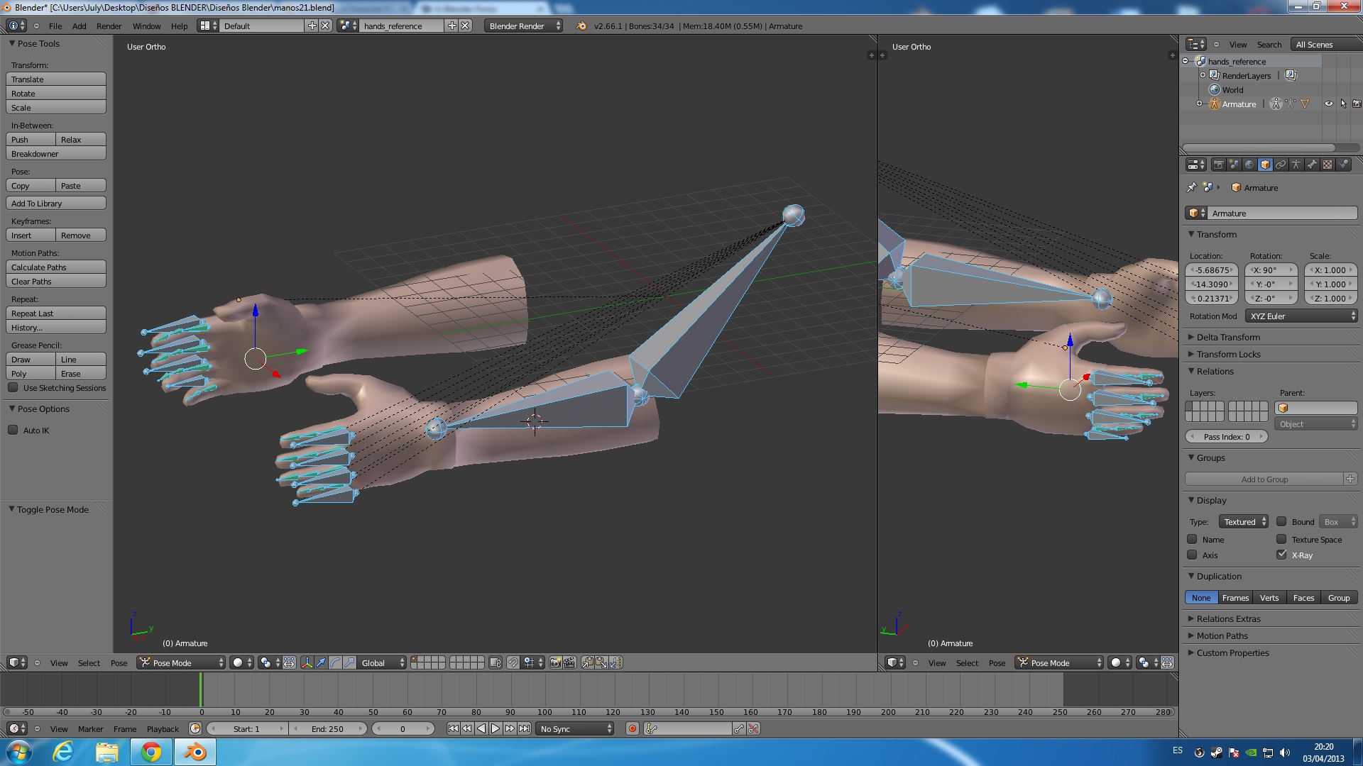

Estoy haciendo un MOD para el Source, y tengo mis dos manos junto con mi Pistola, y necesito saber bueno tengo 2 dudas, una es como poner los huesos en las manos para que luego se mueva la muñeca, los dedos se moverlos pero la muñeca no, y he visto videos que ponen en la muñeca como un cubo digo pss nose,y luego es que despues de hacer las animaciones,me gustaria exportar esa animacion y guardarla en .SMD que es cuando descompilas un arma te la descompila en .SMD y mi animacion quiero guardarla en .SMD y tengo el plugin que me bajado de VALVE, exporter/importer smd y lo guardo y no guarda nada, pero ne cesito exportarlo luego para compilar ese smd para meterlo al juego, pero ahora mi problema es como hacer los huesos para q se mueva la muñeca y no se mueva el brazo entero.
http://www.blenderguru.com/videos/intro ... o-rigging/
(video 2, min 5:20)
(video 2, min 5:20)
