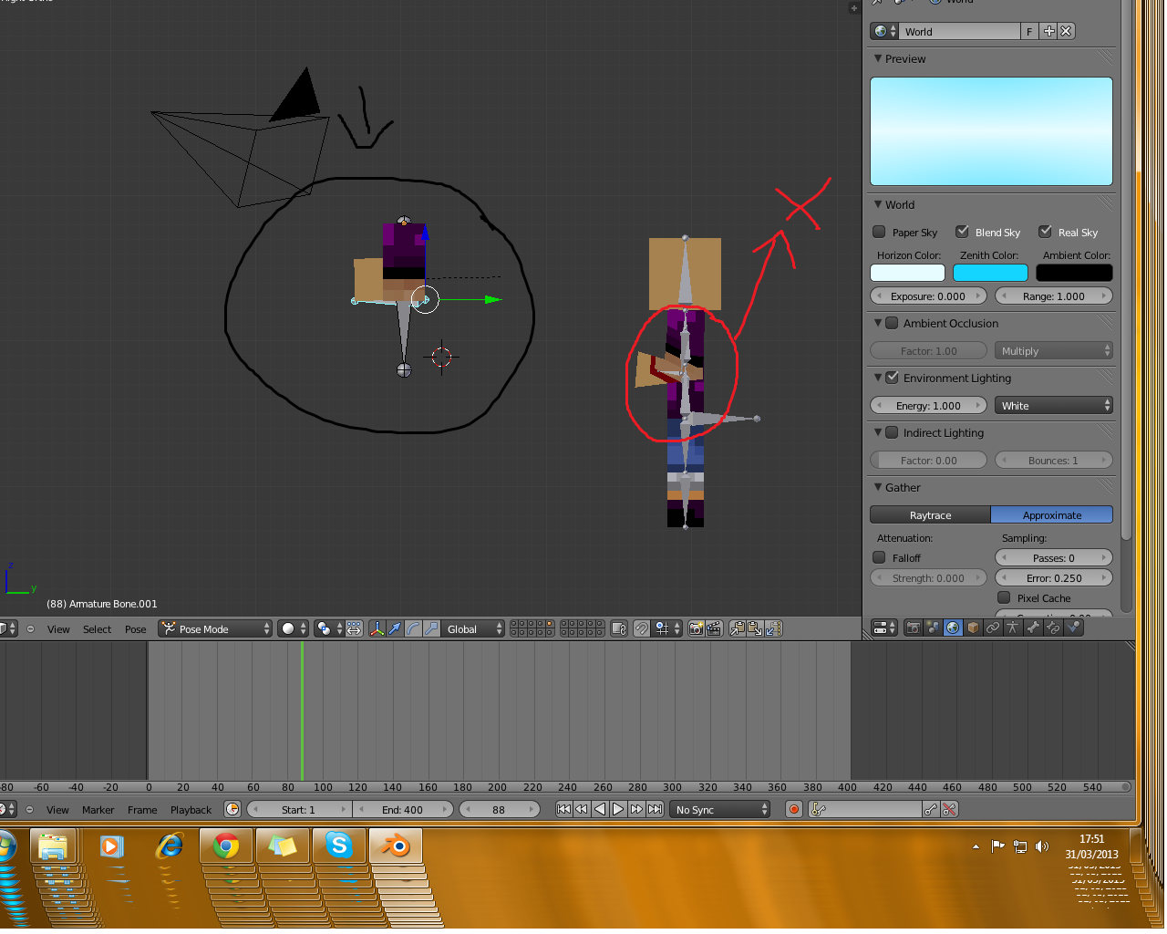

Hola soy nuevo usando blender y llevo ya un par de dias liado con el armature de los brazos y piernas del personaje debido a que quiero moverlo como el brazo del circulo negro sin que se deforme, debido a que se deforma tanto que no se queda cuadrado como podeis ver en el circulo rojo.
Espero haberme explicado bien, simplemente quiero mover el brazo sin deformarlo.
Gracias de antemano!! =)

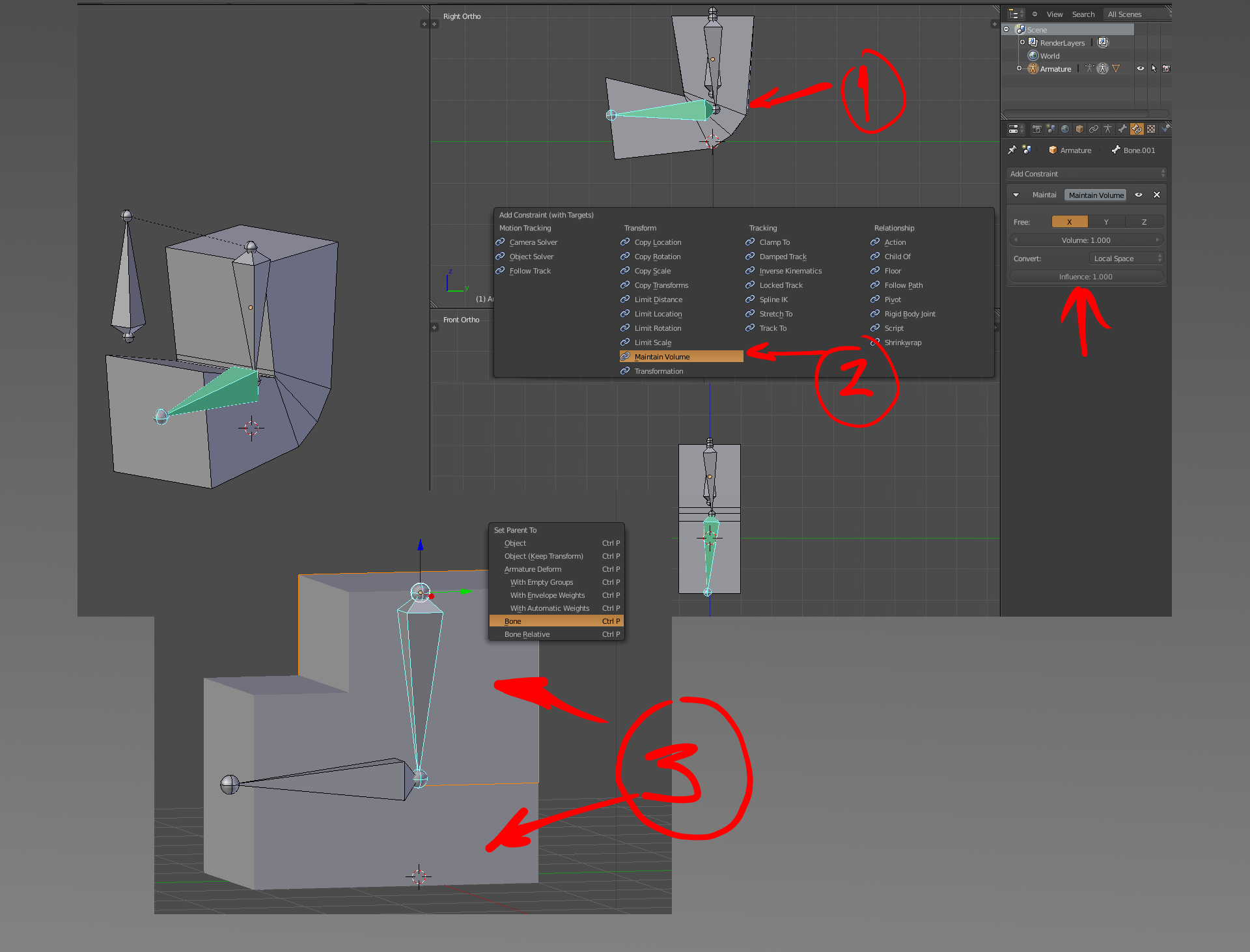

Veamos tu asunto , hay varias formas de lograr esto y depende mucho de como esta construido el modelo, y desafortunadamente tu imagen con textura no ayuda mucho, así que tendremos que adivinar... Si es una sola malla, no hay forma, tendrá que deformar sin más remedio, aunque lo puede hacer correctamente asignando aquilibradamente los vertex groups, o con un correcto weight paint, o con la suficiente cantidad de edge loops en las articulaciones (1) , además puede ayudar un Constraint de tipo Transform llamado Maintain Volume(2). Por otra parte tampoco nos dices que método usaste para emparentar tu malla a la armature... en fin. La otra posibilidad es que las partes del brazo sean elementos individuales, cubos independientes, seleccionarlos como objeto y asignarlos al bone correspondiente, y de esta manera no abría deformación alguna (3). Bueno es todo lo que tengo. Suerte.
